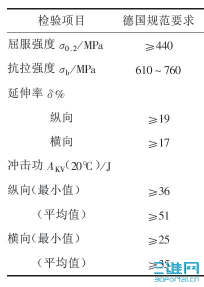

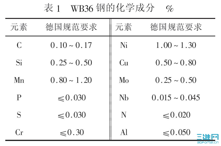

15NiCuMo应是欧洲的钢号,但哪个标准对其成分和性能进行了说明呢?谢谢!

就是WB36,高压锅炉管用钢,是德国曼内斯曼公司企业标准中的一个钢种,它是在碳锰钢的基础上添加Ni-Mo-Cu合金发展起来的,该钢的特点是强度高,屈服极限比20#钢高40%,使用温度为400℃,也可用作管壁温度达500℃的高应力管道,或用作高参数火力发电机组,如亚临界参数、超临界参数发电机组的主给水管及再热主蒸气管冷段。$ g  S) x5 m" p: x5 i

2楼的答案很标准
