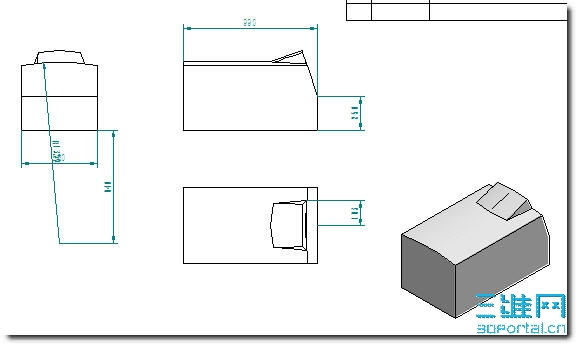

如果只为出工程图,那不是实体也可以出工程图的。
- B$ e: c1 {. o! D* S4 O 2.jpg
  @; q( Q3 j+ z0 `8 X( {要不试一下先曲面,再实体,再生成下面的拉伸特征。
