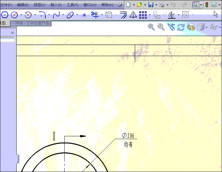

在SOLID WORKS 中,工程 图的标注可不可以是线上和线下都有字啊,比如是线上是φ50,线下是深25等,请各位前辈指教

可以在选项里设置。' B9 l/ x: \* d# U
也可以用注解的方式填写。

线上用尺寸标注,线下用注解填写就好了
 楼主| 发表于 2010-4-10 09:50:58 | 显示全部楼层 来自: 中国天津
要是用注解,图一动注解也不动,有时候忘记移动注解了就不好了,有没有能把线上的和线下的做成一体的工具,请各位帮忙
发表于 2010-4-10 09:58:31 | 显示全部楼层 来自: 中国江苏扬州
把线上的和线下的做成“组”就成一体了

一般沉孔标注就用孔标注就行了,它自动分两行,没必要用注解,单孔标注没必要分两行,”深“直接标在直径后一行就够了,也符合国家标准

可以在选项里设置。& O. O% S# ?: Z
也可以用注解的方式填写。
4 t! D5 Q) O  |/ U+ j. l# Gsyc102 发表于 2010-4-9 21:18 http://www.3dportal.cn/discuz/images/common/back.gif
8 g: ]( l% |4 c) ?7 W# A6 o/ r* {  [. Q- C5 \: f3 Y$ ?! h
这位大哥 不知道选项里该怎么设置 能说明白么
发表于 2010-4-12 15:57:45 | 显示全部楼层 来自: 中国广东佛山
其实用注解就OK了,都是这么高的!
4 V; e3 `* x  ]8 {0 a工程图只是一个工具,没必要那么复杂了
发表于 2010-4-12 16:25:07 | 显示全部楼层 来自: 中国江苏无锡
也可以,用用分组
