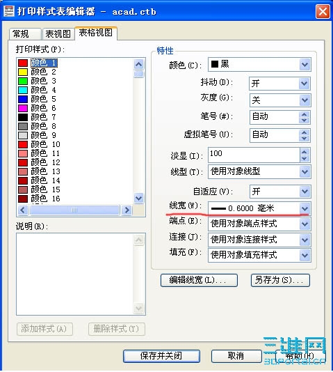

呵呵~不会修改CAD打印样式,一直用默认的,但打印很难看~那位有能够打印线宽的样式~麻烦分享下 不胜利感激

其实编辑线宽并不难,只要打开打印样式表编辑器后先选中“打印样式”中的一种或多种颜色,再在特性里进行打印颜色、线宽等设置就可以了。
6 j; t# Y! T; r8 `+ a/ o xk.jpg
; }% B7 o2 |0 U- r' q下面这个打印样式表已设置成红色打印成0.6mm线宽,其余颜色打印成0.2mm线宽。
