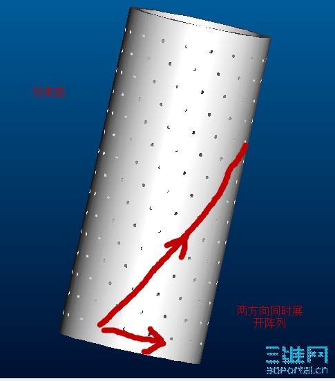

最近刚开始学习,在练习阵列时,碰到个难题!
3 X6 G5 u  B: C! U. U6 n4 M% B  W如下图附件,一个孔,向两个方向同时阵列,一个轴向,一个是螺旋方向.6 v' u, x) |- s4 w  S
请高手们花点时间教下,最好能附个PRT档上来,不胜感激!7 k& p$ d& \$ ^9 g5 D$ @: D( u

发表于 2010-4-10 08:30:02 | 显示全部楼层 来自: 中国广东中山

" h/ e' S, C5 i" V# H& ]非常感谢!!已经学会了!!!; q% B3 `+ ^' U: i$ N
顺便附上效果图及PRT档!+ g2 p4 N, U* y4 X7 h2 }
多多指教!
