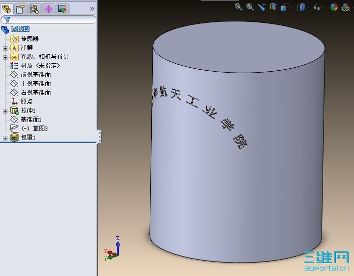

这个怎么包覆?求助!!! 包覆12.rar (108.31 KB, 下载次数: 15)

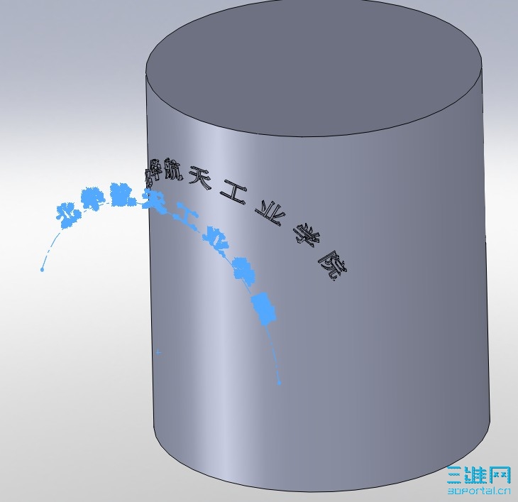

可以包覆,不过要避免多层嵌套,如图; t( m/ X6 q% t$ t5 @, m3 o

发表于 2010-4-10 10:44:32 | 显示全部楼层 来自: 中国广东深圳
早晨用2010做了下,能够包覆成功。现在用09版做一个,将模型传上来,自己看吧
5 ]  `9 r  T3 [/ ` 包覆12.rar (1.19 MB, 下载次数: 18)
发表于 2010-4-10 10:51:52 | 显示全部楼层 来自: 中国浙江台州
把文字打散,采用轮廓选取命令就能包覆了
 楼主| 发表于 2010-4-10 20:01:14 | 显示全部楼层 来自: 中国河北廊坊
多谢了,但是这什么要修改那个转换实体引用后的草图呢?使其不是多层轮廓? 是不是不是多层轮廓的文字草图就不用转换实体引用了?
