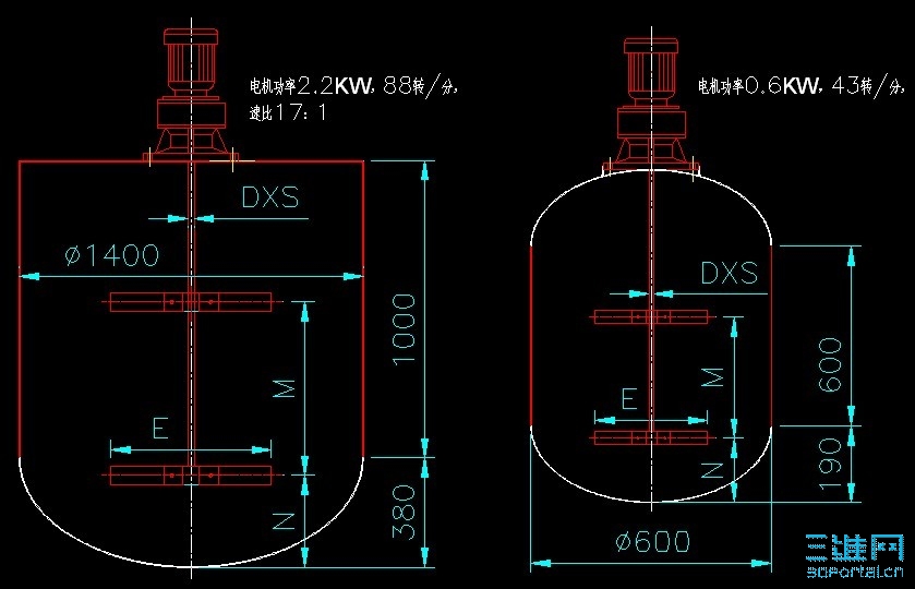

本人刚从事化机行业,有两个搅拌罐的条件图,请见附件。6 _: z% e0 b. x# @; P4 e+ _. D
5 i: x& U' y' h0 D9 n
请高手们帮忙算一下空心搅拌轴的直径和厚度以及图中的尺寸该如何确定。' q  y+ Q. B3 w+ j% m
) W( j  g8 _" O/ _3 |材质都为304  如底层桨离封头底部的距离N,桨间距M,桨的直径E" Q9 w+ T1 [. t9 O  L
% Q/ i: [: o+ h6 M, c/ j
及空心轴的外径D和厚度S& t8 O. f4 X8 u1 }
- n, _# I; A$ C0 X$ P谢谢!

这么小的东西,实心轴好了。

楼上正解,轴太小没必要用空心的……还有就是为了保证搅拌的效果最好能在罐内加挡板否则液体只会在罐内打漩……
0 N8 S, S0 a- S# N$ k不知道物料的粘度与密度如何,个人感觉功率偏大
