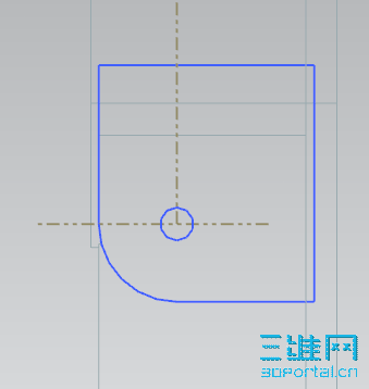

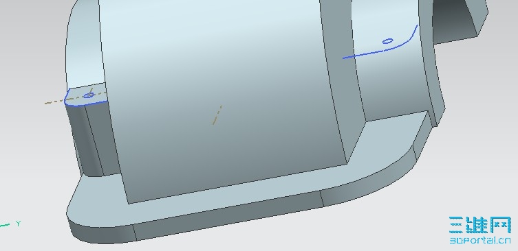

对草图拉伸后,部分实体无法显示,如图所示,是一次拉伸的,左面的可以显示,但是右面的无法显示。这是设置问题吗,请高手帮忙,谢谢!

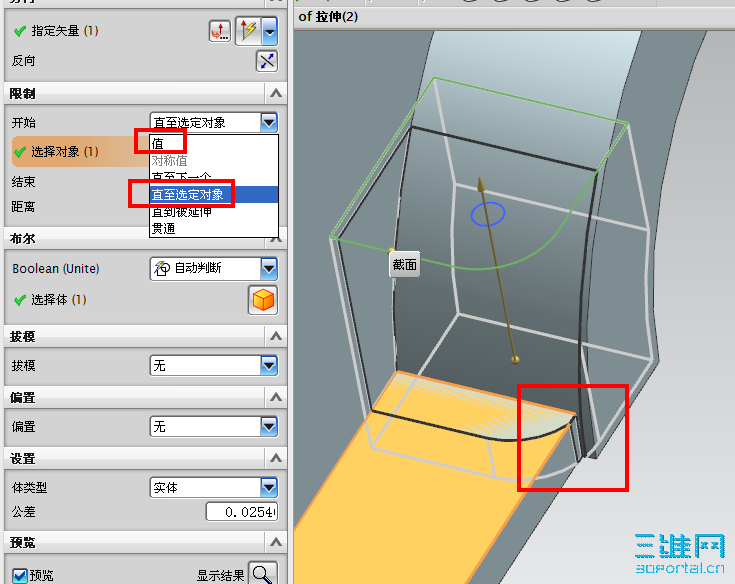

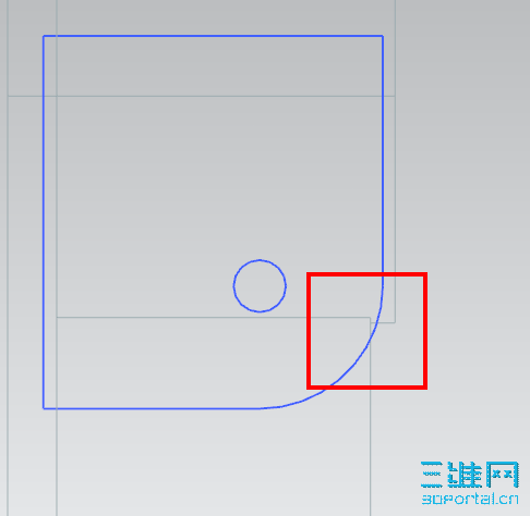

左边能成功因为草图线 在实体的内侧。* p+ @/ B9 }2 j( G& s5 d# r# i1 G$ J
右边不能成功,因为右边草图线 R 角的地方超出了下面实体的侧面所以用“直到选定对象”不能成功。8 h  o, ^' l, d: ]) S* m& |2 a
如果使用输入“值”可以成功。
