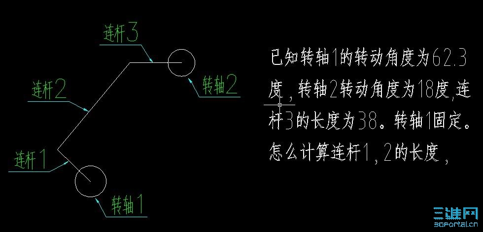

祥见图片,转轴1是固定的,就是要求转轴1按已知的角度转动后,% g% j* p% r5 V; ?* }; ?# u
带动连杆使转轴2转动到已知的角度。,算出连杆1,2的长度及
$ e7 H% r4 T& m" G转轴2的位置,最好的是有高手赐教下计算的方式。

怎么没有人帮忙呢..小弟我弄了一晚上,实在是做不出来,求高手了

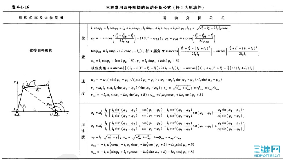

如果平时不接触,算起来难度很大。3 K0 D# B6 t9 `; z+ i  Q1 b4 F& Z  a
你可以查阅机构手册,机械设计手册和机械原理等书籍自己计算。当然不是很省事,更不轻松。

9 ^! Y; ^  m1 I# l- G: @1 \这个计算比较繁琐。& e" I2 y8 s2 {- J( O$ u
对于平面连杆机构通常采用计算法(解析法),通过运动的特性,建了方程进行求解,这有时会牵涉高数的知识。9 J3 ], t% B1 H1 J6 S$ g; ~
楼主可以参考《机械原理》《机械设计手册》等。8 D7 ^9 V9 V, c4 F& `8 ?
依稀记得以前大学时学习《机械原理》时,用树干等模拟连杆机构,这也是一种方法:实验法。
! u( s" x+ v' g8 U现在三维软件很多,完全可以借助来求解。

这个在学机械原理时做过类似的,公式手册上都是有的!要算的话编个小程序就好了,机械设计手册软件版上也有现成的!下面是相关的公式(机械设计手册第一卷),感觉楼主的条件有点少!

最简单的方法用三维软件画下,就得出结构了。
 楼主| 发表于 2010-4-13 09:42:22 | 显示全部楼层 来自: 中国辽宁沈阳
呵呵,7喽的老大,能帮忙画出来吗?我现在用的是4楼说的解析法算出来的,好像用SW我还不会算呢,请教下,怎么用三维软件算
发表于 2010-4-14 08:12:07 | 显示全部楼层 来自: 中国浙江台州
用CAD按照已知条件画图来,量一下就OK了
