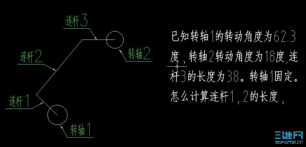

/ ]/ y$ u7 C: v( B' M3 k祥见图片,转轴1是固定的,就是要求转轴1按已知的角度转动后,
! S( H, X* V2 x; G$ n带动连杆使转轴2转动到已知的角度。转轴1和转轴2的间距为248,
" a2 A1 G' K9 U$ }  B* j+ O算出连杆1,2的长度,最好的是有高手赐教下计算的方式。" E( Q  Z/ v5 V. T4 l

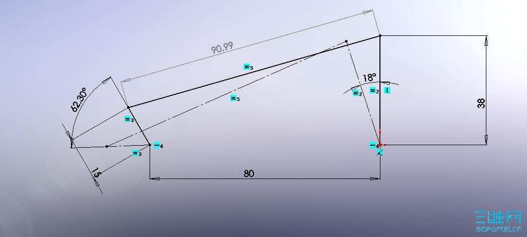

这种题用三维软件可以直接用作图法解决,答案不是唯一的,图示仅为一例

谢谢360,但是能说下详细点的方式吗?计算方式还是不会啊
