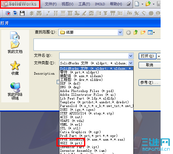

对UG熟练的前辈朋友们,请问哪些软件可以打开UG的.prt 文件,并且可以进行修改编辑啊?
发表于 2010-4-11 12:00:59 | 显示全部楼层 来自: 中国江苏苏州
你可以转成通用的格式呀
; b( }+ H, Q2 V6 `$ ]- M1 A# \+ N如STP 。IGES   X-T都可以呀
发表于 2010-4-11 14:06:32 | 显示全部楼层 来自: 中国浙江宁波
SolidWorks ,Pre/ 可以直接打开ug的文件吧~~
发表于 2010-4-11 14:08:23 | 显示全部楼层 来自: 中国浙江宁波
打开也是没有参数的吧可能!
