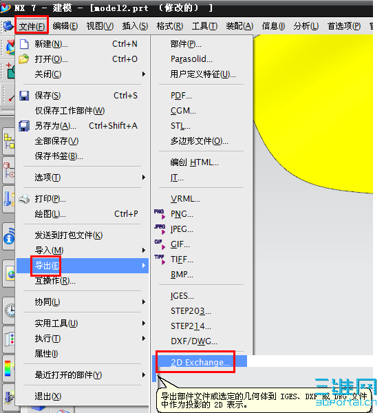

UG的工程图是什么格式的文件,能不能转成能被AutoCAD打开的.dwg格式的文件呢?
; f% @0 k/ J, G; q( o) n$ X还望指教~

用 “2D转换”转到CAD打开就可以了! X# [$ `# x0 l& w; v
命令如下图~~

 楼主| 发表于 2010-4-11 12:44:06 | 显示全部楼层 来自: 中国江苏南京
3# 180music
, g- q  W* U" C  o. ]好,清楚了。

好久不用了,另存应该也可以吧
