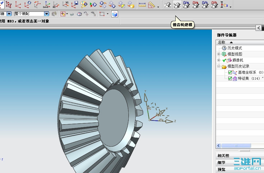

& m' Q; \' M( O; R谁能发一个锥齿轮啮合图让我学习一下,两齿轮中心线夹角90°。, f* v, U1 u3 d% V# T( y7 Y
不胜感激啊~

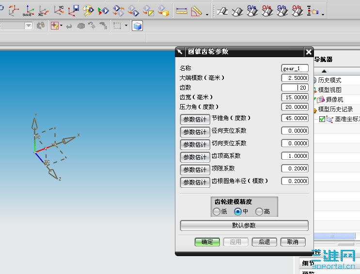

发表于 2010-4-13 20:10:28 | 显示全部楼层 来自: 中国四川广元
6.043以后就有自带的齿轮模块,+ |& @2 o: c4 \
