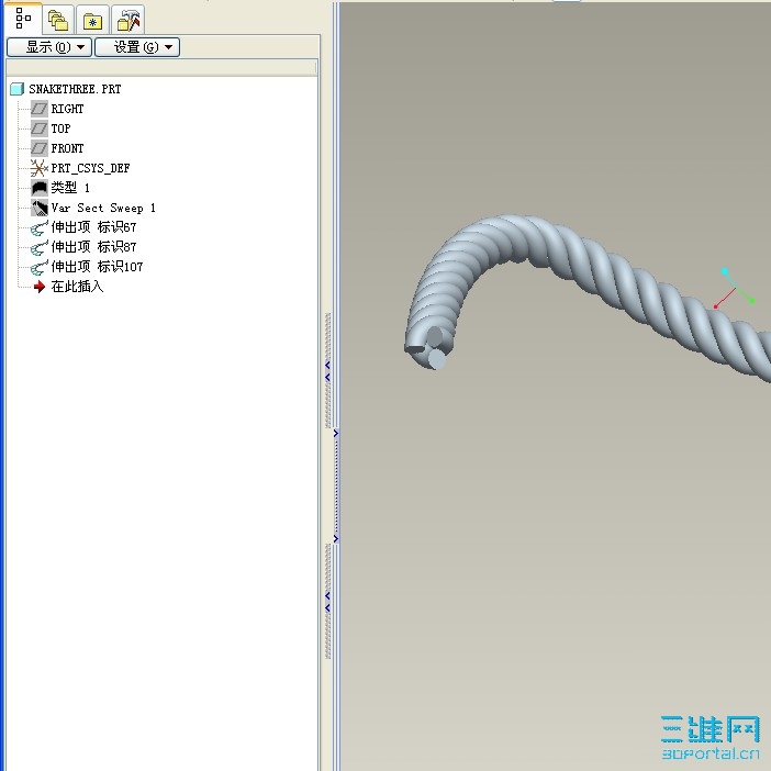

这个以前论坛里面有讨论的。。我自己也练习过。。。发给你吧  3.0的。。。。。。, @' o2 D3 O7 p8 i6 i/ [8 ?9 o( C
我这是三根。。。四根你自己变下吧。。。& I8 i" U9 O( W- [9 l4 Z

snakethree.prt.rar
1.79 MB, 下载次数: 25
kevin_pcac + 2 技术讨论

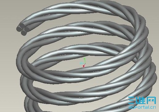

 楼主| 发表于 2010-4-10 12:43:14 | 显示全部楼层 来自: 中国广东中山
上楼的好像,不过我要的是正个都要螺旋啊!能再做一做吗
 楼主| 发表于 2010-4-10 13:41:27 | 显示全部楼层 来自: 中国广东中山
未命名.jpg 未命名1.jpg ) w% _9 U. O  i, m- K' R: Q2 k
, k& l" j& M: f0 x" |4 x0 O
& o8 c% N9 y( y5 N不一样的哦

:lol: :lol: 是这样吧
luoxuansheng1.prt.zip
46.98 KB, 下载次数: 23
kevin_pcac + 3 应助

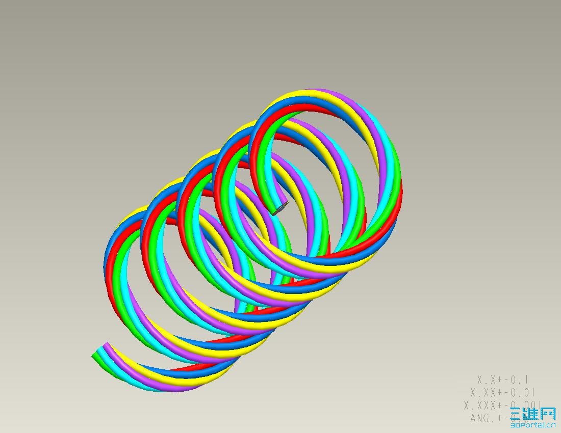

发表于 2010-4-11 18:41:04 | 显示全部楼层 来自: 中国北京
4.0:loveliness:

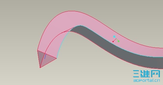

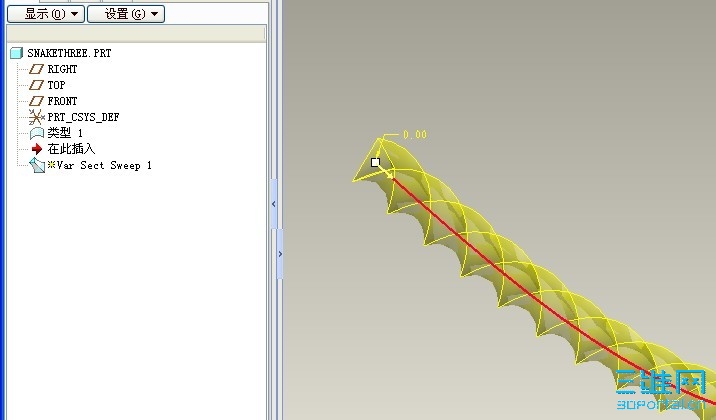

发表于 2010-4-12 11:11:20 | 显示全部楼层 来自: 中国河南郑州
先求出螺旋线。, y" |" v! b, f4 a0 E8 }! i+ M
用螺旋扫描(曲面),制作一个圆柱,求出相交曲线。然后扫描,制作扫描截面的时候,利用公式控制一下周期圈数。就可以了。
kevin_pcac + 2 技术讨论
