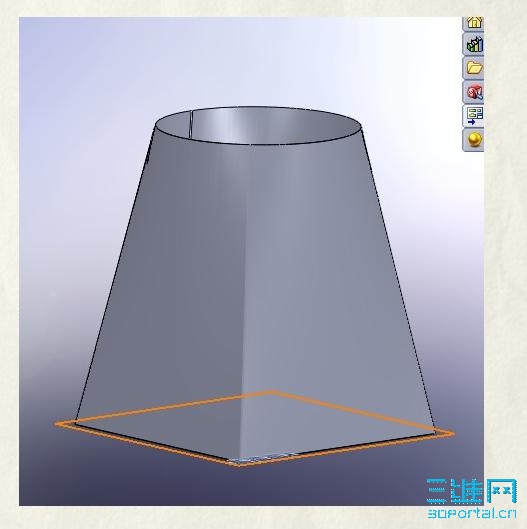

一个天方地圆的形状通道管,展开以后生成了工程图,我用的智能标注尺寸,但是自动生成的尺寸都是竖直和水平方向的尺寸,和下料加工需要的尺寸不符合,请教各位前辈如何在图上标注需要的尺寸,请教我具体步骤,不胜感激

另外就是SW生成天圆地方钣金件,下面方形4个角必须要添加圆角么?我不添加圆角系统提示不能生成模型。但是添加了圆角以后工程图上方形边长怎么标注呢?高手请解答

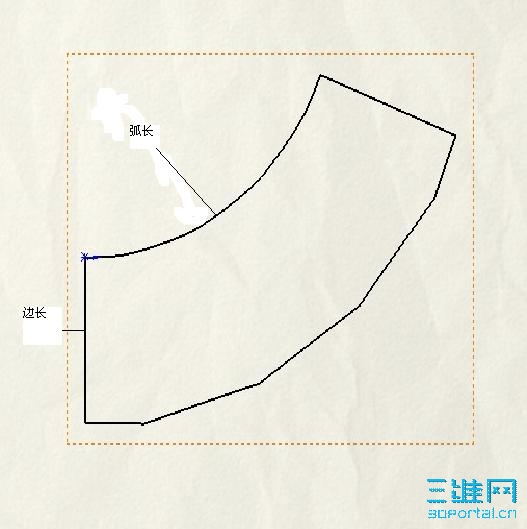

 楼主| 发表于 2010-4-10 18:54:43 | 显示全部楼层 来自: 中国四川成都
* m2 K) P6 C5 {9 E
3 x/ l9 K$ E. @0 o图来了。。。如图,弧长无法标注,下方正方形边长由于有圆角也不好标注,请教高手,谢谢

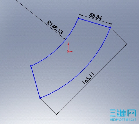

发表于 2010-4-10 19:16:25 | 显示全部楼层 来自: 中国广东深圳
4 x* ^* p, }. h: B
) T' t) t; K) y7 W9 D! [6 _% |, N标注两个最边上的点就好了

发表于 2010-4-10 22:57:32 | 显示全部楼层 来自: 中国广东韶关
标注半径,再标注角度也可以。
发表于 2010-4-11 09:12:08 | 显示全部楼层 来自: 中国江苏南京
上面的圆口展开之后当然不能标注弧长啦?因为其根本就不是圆弧。而是一条样条曲线…………

发表于 2010-4-12 20:58:15 | 显示全部楼层 来自: 中国安徽淮南
你如果非要标弧长,就在你的这个圆弧上画一条弧来标吧。3 d. ^3 w: z5 p% P
用三点画弧的方式来画,(CAXA可以把样样曲线模拟成圆弧),实在不行就转到CAXA里来做。
2 b' Z0 ]3 O, q% D3 [SW标注圆弧的方法和三点画弧的方式一样,先点两个端点,再点一下弧的中间。
