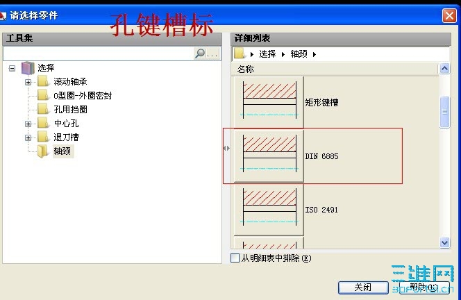

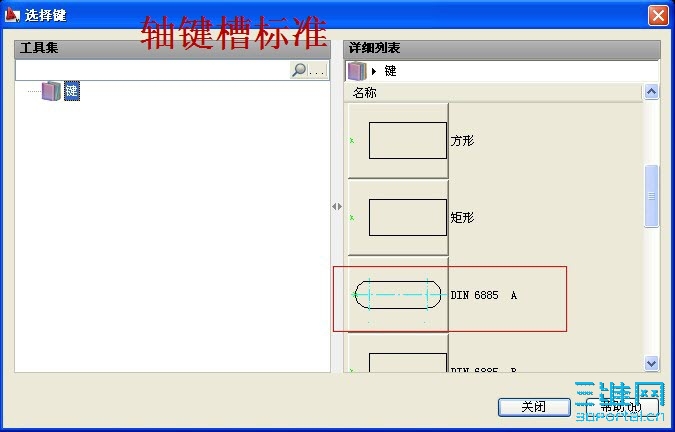

轴的键槽机械行业一般采用GB1095-79,而Mechanical软件中用GB1566-79,所以键的深度不同了,故无法使用该功能,反而带来不便。

8 V# Q$ l# X# S$ V/ v8 x9 R用GB的深度确实不符合要求。
8 u' m. ~7 E. h5 c8 m好在软件里面能找到匹配的,
' V/ l7 E1 {" A/ }用DIN6885的就对了!
