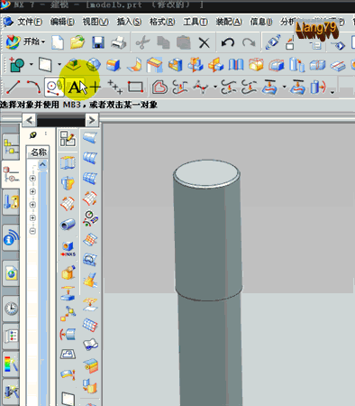

能在用直纹面、曲线组等生成的曲面上添加文字吗?
发表于 2010-4-10 14:09:08 | 显示全部楼层 来自: 中国浙江宁波
我的7.0可以的~~                .

 楼主| 发表于 2010-4-10 14:41:24 | 显示全部楼层 来自: 中国江苏南京
恩,看了,添加文本,不错~
发表于 2010-4-11 11:41:57 | 显示全部楼层 来自: 中国浙江宁波
哦,原来添加文本的方式是这样啊,不知NX4是否也可以这样做

发表于 2010-6-3 21:14:07 | 显示全部楼层 来自: 中国天津
真不错呀!UG4可以不?
/ R5 n+ J+ r- {) h% K2 `没看清楚怎么点出来的文字呢??哪儿有?
发表于 2010-6-4 10:34:31 | 显示全部楼层 来自: 中国湖北武汉
NX4一样的可以·~~
发表于 2010-6-22 16:02:07 | 显示全部楼层 来自: 中国江苏南京
呵呵,可以到时可以,不过你进入到制图环境下,这些字就没了,换句话说,这下写的字是在制图中不能显示的,4.0是这样的,我不知道7.0是不是可以。

要是直接把文字转变成实体就好了
发表于 2010-10-27 09:36:11 | 显示全部楼层 来自: 中国四川成都
我平时是把文字转成CGM,然后再转成实体,很麻烦的,而且我发现很多的文字类型在UG中是不能直接使用的

刚才用NX6.0做了。
发表于 2010-11-8 10:16:37 | 显示全部楼层 来自: 中国江苏苏州
ug4.0也可以达到的。
