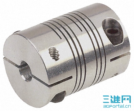

如图的联轴器是怎么加工的?尤其是中间的环形槽是怎么切出来的,有知道的前辈给解释一下,谢谢!

车床加工的吧,有点像梯形螺纹

能不能上铣床,用锯片和分度头一起加工呢?

这个环形槽是用来解决两个轴不同轴的,可以看出它的深度很深,
$ _: @, w0 `+ D, ]7 D; Q1 t& r用车床怎么解决环形槽起始和结束处呢?因为车床有退刀。' Q' W$ Z! V5 f6 T
圆柱铣刀怎么解决结束处是直的呢?
; |7 y2 n! w: s1 f觉得用锯片+分度头可行,但还是在起始和结束时的深度是越来越浅的。

对啊,车床好像不行,起始和结束的地方车床好像是车不出来的。/ e, ~( M" y3 _& g2 P6 g5 S- o
继续求答案。

这是弹性联轴器,觉得用锯片+分度头可行

1  螺旋槽若不配合其它零件,可事先精铸出槽来,然后加工其它部位。5 Y- x, M" X/ Q* ]
2  看不出起始和终止处槽是直的,可在铣床上使工件通过挂轮旋转并走导程,用锯片铣刀切出比较合理。在车床上加工不太方便。

加工流程:' N' F0 w9 p. ?. m; G. T
1:车床联轴器外型;; S/ x) w* J& j# ^) S- B
2:车中心孔;
( }" G1 L' S( D  o3:车螺旋槽;
9 q0 y7 L) j/ K" ^9 |! E4:车螺纹孔,配套夹具;
9 o% h* H5 x- H8 L, {9 g5:上卧式铣床,用分度片铣槽.

这种联轴器可以把它看做弹簧,10楼的工艺流程正确。

7 D8 ^) {0 ?4 |# e" V$ r前4条都能想明白,第5条想不明白,谁再给解释一下呗。
发表于 2010-4-17 13:32:35 | 显示全部楼层 来自: 中国浙江杭州
第5条的槽立式铣床达不到图中的要求,必须上卧式铣床,不过图中的槽的宽是多少?
