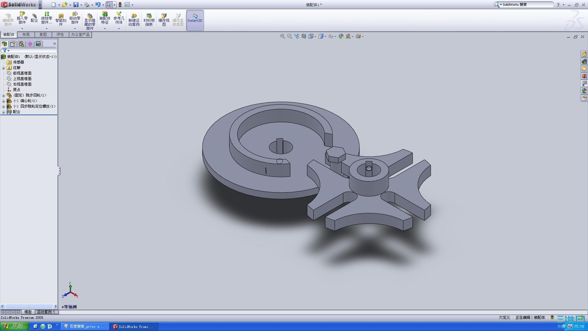

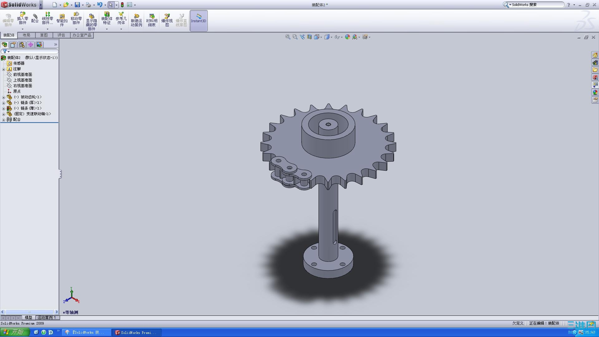

向让后面的跳步轮跟着跑..请问如何配合??试过用相切.但是就一个槽会动.想切入4个槽.请大大们援手~7 o* V' u* H5 p9 ?
% Y% f4 @0 o) K" G) x% k/ w令请教链条和齿轮如何配合??
, f/ K1 L. @$ }  a9 N* J& P. Z1 k 未命名1.JPG

第一幅图解释的不清楚,1 [$ H* j7 q5 x# @) K" i& O- s7 @2 c
第二幅图用重合跟相切可以吧
发表于 2010-4-10 19:15:20 | 显示全部楼层 来自: 中国广东深圳
第一幅图后面的轮子加一个旋转力,有时间做好一个秀下

1图,可以用MOTION中的接触;后者,可以在装配体中做一个过所有链节轴线的轨迹面,让链轮和链条在这个面上滑动。4 w9 Z9 t% M7 c' Q/ K
没测试,仅供参考。

动力加在销轮上,模拟即可,这种结构常见。
发表于 2010-4-10 21:44:57 | 显示全部楼层 来自: 中国山东潍坊
不要加配合关系,模拟。在销轮上加一个旋转马达。相切关系限制了转动

链轮链条只能在一个角度范围内模拟,不能超过啮合角度

- X# Z: U5 z! C! R4 l( \( Q1 |: E& g第一个我会做,你上传源文件我看一下,选择motion 分析添加接触约束。

做一基准轴,将跳轮孔与该基准轴同心即可,无其他约束!

同意六楼,第一个使用motion的接触模拟,第二个在链轮上面生成一个曲面,链结与曲面配合就好了
