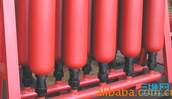

请问这样的管件怎么焊接的,有相应的图纸吗?压力在32Mpa左右
发表于 2010-4-10 18:47:34 | 显示全部楼层 来自: 中国重庆
看焊缝的形状像是气体保护焊的,$ ~) o5 n3 n$ N# A3 ^
我不是做压力容器的,在同学的公司里看到过这样的产品。
发表于 2010-4-10 19:36:36 | 显示全部楼层 来自: 中国上海
如果是液压管道,则用氩弧焊打底,电弧焊填充,焊缝质量不低于2级标准。
发表于 2010-4-10 21:08:23 | 显示全部楼层 来自: 中国北京
不绣钢管用氩弧焊没问题!
 楼主| 发表于 2010-4-11 07:57:53 | 显示全部楼层 来自: 中国江苏泰州
这个是碳钢的,蓄能器器买了,就等着接管道,可是,却是个大麻烦呀
发表于 2010-4-11 10:12:03 | 显示全部楼层 来自: 中国陕西宝鸡
手工电弧焊就可以,不过要严格按规范操作。
