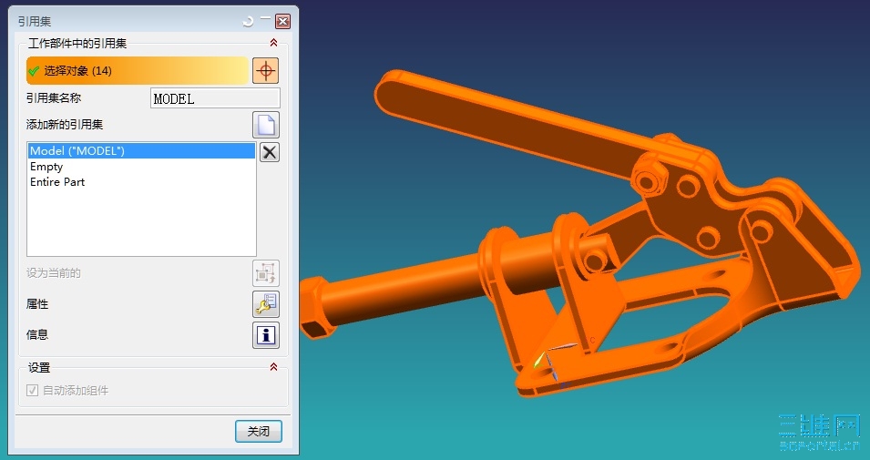

创建引用集后往其中添加特征后,如果添加错误,有什么办法把它移除?
 楼主| 发表于 2010-4-10 22:06:00 | 显示全部楼层 来自: 中国江苏南京
大家是不是没明白我的问题啊?
+ T5 U" ^7 \  Y0 i" M( q3 z! Z我的意思是说,有些特征不想在装配图中出现,想把它们从引用集中删除5 P& l8 p$ }7 h. h0 l
有什么办法吗
发表于 2010-4-13 08:16:07 | 显示全部楼层 来自: 中国江苏泰州
特征不行,是指圆角特征、倒角特征等不能通过引用集的方式在装配环境中不显示;: ^6 t9 O! O+ Y8 f6 b2 i: h2 F
, R$ z" T& c; o* @: h  S% e
几何要素(点、线、面、片、实体)可以通过引用集控制在装配环境中的显示与否,如果是这个意思,则需要在零件环境下重新编辑这个已经创建的引用集,添加、或删除的操作没有什么特别之处,不知楼主是不是这个意思。
astrokylin + 3 应助
发表于 2010-4-13 10:04:49 | 显示全部楼层 来自: 中国山东济南
对特征的处理,要去主模型文件,也就是零部件文件中去抑制。
beyond2009 + 2 应助
发表于 2010-4-13 19:20:33 | 显示全部楼层 来自: 中国浙江温州
在引用集对话框时,按住Shift键,再点自己不想要的,应该是这个意思吧!Shift键是个反选键
beyond2009 + 2 应助
 楼主| 发表于 2010-4-14 22:42:25 | 显示全部楼层 来自: 中国江苏南京
4#的答案是我想要的,感谢啊,其他朋友也同样感激啊~
