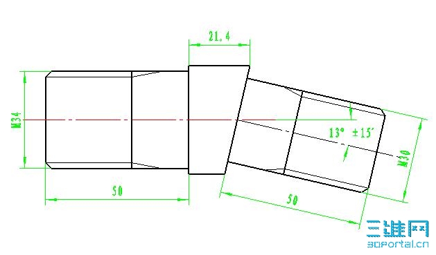

接头.JPG 请教:各位朋友,该类接头如何加工哦!

1  锻毛坯,一端使于装夹。7 d8 ]/ u0 H. `, e7 B2 {9 k/ L: \
2  用四爪卡盘装夹,车成一端。! m. U& n7 X3 Y
3  作一斜面(13°)工装,攻一M34(非标)丝孔,将工装夹到卡盘上并找正。将车成的一端丝扣拧入工装的螺孔中,并固定。
+ K! H+ E9 u* m3 |, m9 C5 {: d4 X4  车成另一端螺纹及杆部。

可以按楼上,但是角度不一定能保证。测量较难。

需要两个夹具,一个是车M34端夹具,一个是有角度(13度)车M30端夹具

2楼方法最简便,也适用于大批量加工,工装角度在加工是保证,15‘不算严

如果就几件可以分三段作好再焊在一起。这样比较划算。

焊接后还有加工 不加工的话精度保证不了

谢谢各位! 2楼工艺路线明白,就是13°斜面工装找正及M34孔如何找正不清楚,还有M34孔为什么要非标

如果是铜件的话需要两个仿形夹模

可以在花盘上直接做个夹具解决

2#的加工基本可行,但角度无法保证一致性。如果工装用M34后面的圆作为一个基准(前道工序严格控制加工尺寸)。

先车一端,调整角度安装,车另一端。

批量大的话,要做专门的夹具

很简单的东西。主要问题就是那个角度:做一个13度的夹头就行了,我们做球头销上面的油槽精度要求更严格就那么做出来的
