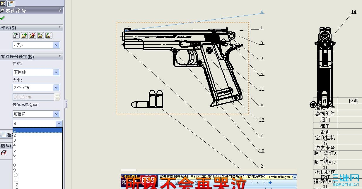

发表于 2010-4-10 20:35:55 | 显示全部楼层 来自: 中国河北保定
solidworks装配体工程图一般的顺序是:5 j8 Y7 Z& w" Z. c
第一,插入图形;' p+ A/ s+ r' V
第二,插入明细表;
: Y- h6 R1 ]3 X# \" S8 O; u( H1 r第三,插入自动序号,如果不理想可以单击调整,如图" ]1 o: e" }+ q/ |& [6 n: M
未命名.JPG 7 C% ~9 G- b; z6 w8 X7 M
总之,熟练后非常方便的

发表于 2010-4-11 11:27:17 | 显示全部楼层 来自: 中国山西太原
很简单的,从sw2008开始,明细表支持拖拽了。你可以通过鼠标拖拽,按照你需要的顺序排列。
