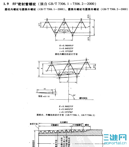

请教大家一个问题( l& ]# k. @% Z7 n- K$ x) n
Rp3/8 的螺纹,在打底孔时选用的钻头4 z+ \. t$ x2 y' U2 P
是多大?在按标准打好的螺孔上旋上外螺纹,能不能完全通过?9 T- ?+ b& _5 f% U& }+ G" T9 e
我想有必要说一下Rp3/8是怎么回事。& ?9 d4 W8 H, Q  w% E
55°密封管螺纹(GB/T7306.1-2-2000)
2 C+ k0 |& r- r; V( ]9 i管螺纹的标记由特征代号与尺寸代号组成.
) M+ o) T0 T6 d* m4 x  ]螺纹特征代号:Rp-圆柱内螺纹  d/ W& S6 @" ~; I3 ~' S
       Rc-圆锥内螺纹
$ o* R  L0 A3 }: e6 ?- R% H+ L       R1-与圆柱内螺纹相配合的圆锥外螺纹
0 L& }3 R, O( ?, H! t# f              R2-与圆锥内螺纹相配合的圆锥外螺纹. b5 ?" h' }' y" j# @# t
              螺纹副时,特征代号为"Rp/R1"或"Rc/R2"3 w( b4 A! t; g( h5 r
尺寸代号1/16、1/8、1/4、3/8、1/2、3/4、1等

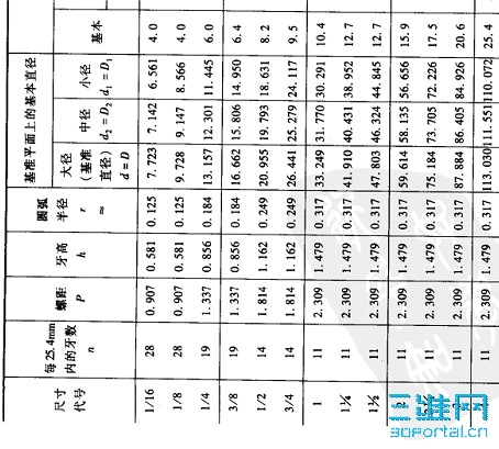

发表于 2010-4-10 21:15:25 | 显示全部楼层 来自: 中国湖南岳阳
Rp3/8_右旋圆柱内管螺纹。底孔15。有疑问多查资料,请参考设计手册——管螺纹部分。

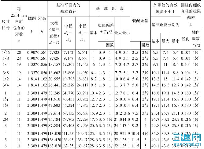

我想补问一下,螺纹长度有要求吗?8 O+ C" u; s. {2 z! a) c
hesheya 发表于 2010-4-12 14:43 http://www.3dportal.cn/discuz/images/common/back.gif
发表于 2010-4-16 20:58:19 | 显示全部楼层 来自: 中国江苏淮安
标准中对这些有详细规定。查查手册。
发表于 2010-4-17 08:46:54 | 显示全部楼层 来自: 中国山西太原
回复4#:4 T' C& T4 L' R/ E; g: k9 \2 g
Rp为55°密封圆柱内螺纹,虽然从公差中可看到是过渡配合螺纹,但与基相配的R1圆锥外螺纹除基准长度外还有装配余量,这种圆锥外螺纹是不能全部旋进圆柱内螺纹的,如果能旋进,二配件中必定有超差的。' i/ N* _: K# W0 t' u1 f* V! i
回复5#:$ b1 M/ e& Q& U$ K* s* E6 x
这种螺长度是有规定的,除基准长度外,还有装配余量,见下表。

发表于 2010-4-18 13:03:14 | 显示全部楼层 来自: 中国江苏无锡
旋合长度是有要求的,因为是有锥度的
发表于 2010-4-19 17:53:18 | 显示全部楼层 来自: 中国广东广州
看怎么配   Rp和Rp配合应该能通过    Rp和Rc配合不能通过!!
