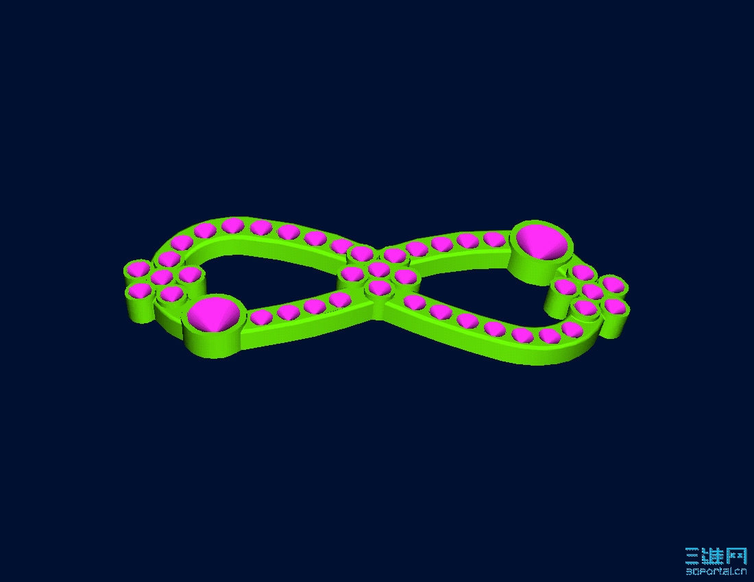

这些图是工厂的产品图,厂里的师傅都是用PROE做的,想问一下我们的UG做这类产品方便吗,想用UG做这类五金饰品,真的不是很换PROE,请各位批给点意见!顺便说一下这个产品我看见工厂师傅就是用PROEJ里面的拉伸做整体,然后用混合命令打洞,然后用环形折弯来变成弯弯的样子!再想问一下UG能像PROE这样用折弯这类命令把体变成这样弯弯的吗??

不定期我这个产品是不难,不过有很多类似这这些呢??厂里都是用PROE画出来然后拿去CNC,最后由打板师傅修整的!我们的UG也可以做这类小产品吗??

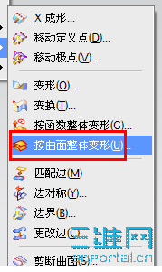

ug 也有变形的命令,但尺寸控制不了~~~
发表于 2010-4-11 15:09:59 | 显示全部楼层 来自: 中国浙江宁波
试试这个命令                       .
发表于 2010-4-11 16:57:50 | 显示全部楼层 来自: 中国江苏常州
用PROE画这个也是比较复杂的。。。如果不熟悉的画,还是用UG。。你相对熟悉嘛。。
 楼主| 发表于 2010-4-11 23:09:29 | 显示全部楼层 来自: 中国广东广州

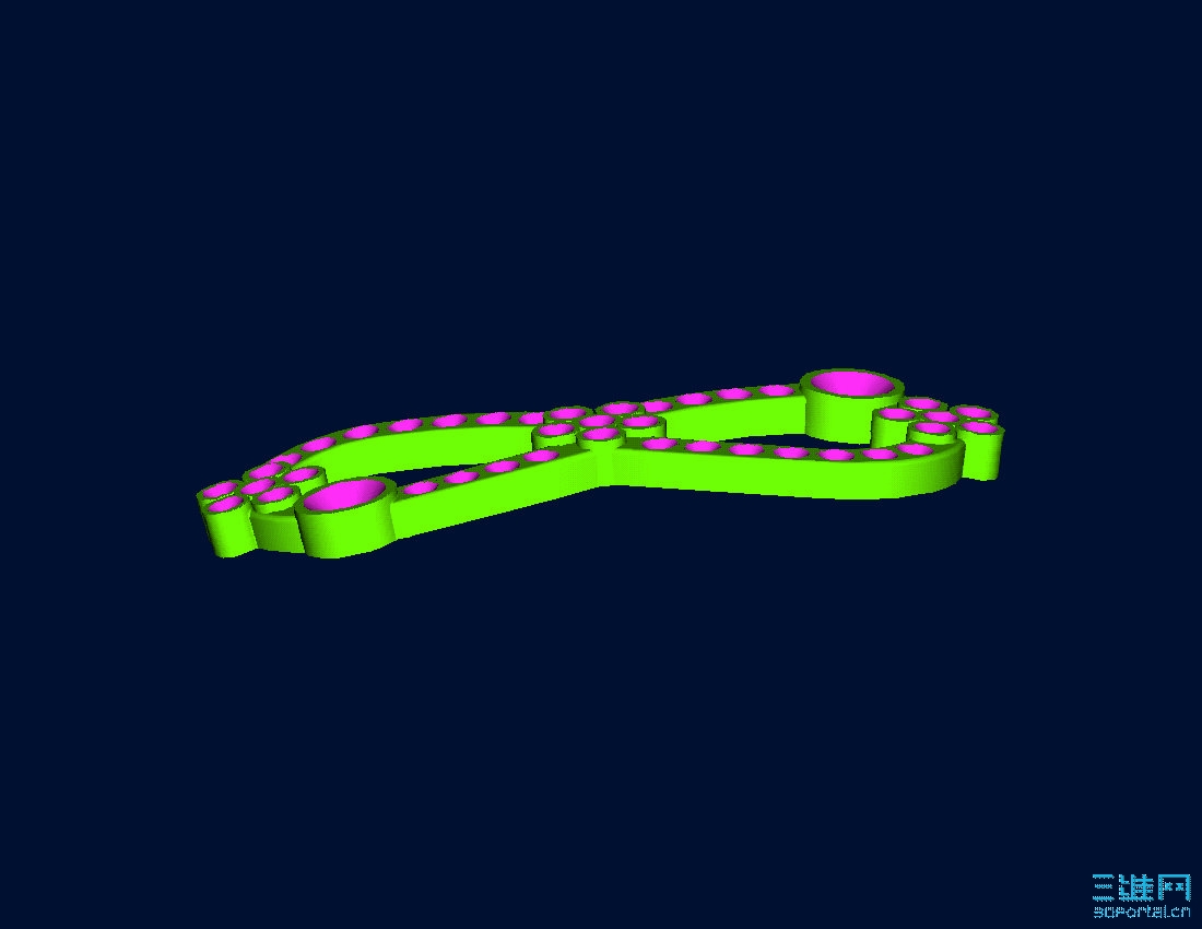

首先谢谢各位的热心指点!我试过了按曲面变形这功能,效果好像没有那么理想!!
