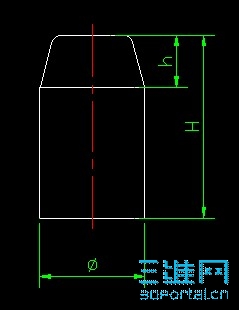

定位销用于定位产品加工位置的  产品上做了定位套 为了便于取放 定位销的头用圆头好还是锥度?

要看使用场合。圆头定位销进出冲击小而平稳,有时尾部常加弹簧。

就是机台工作台上做定位销。产品中有配孔为了方便作业者取放 定位销的头部应做圆头还是锥度啊

用于工件加工时定位的定位销,头部一般做成锥形的,如果孔比较小、浅,也有做成圆头的。
2 V5 J6 B2 [8 j* w7 P3 ~- Z销的大小、高度、锥度、锥度部分的长度等,都需要与具体的工件相结合来确定,工艺手册上有具体的规定。

常用定位是锥销,1:50锥度,钻铰加工,接触面大于60%。

如果是销轴定位是活销一般是锥销,1:50锥度。

圆锥销,用于精密定位,打紧后没间隙,如机床上许多定位部件都是用销锥定位。优点是便于安装和拆卸。
- a# Q2 S/ |+ B4 p, {圆柱销,用于受力件的定位,不但起定位作用,还可承受一定的力。配合紧了不易拆卸。

3 I0 E4 @  O& V- `2 ^* N楼主所问是指“圆柱定位销”的头部为圆头还是锥头好,还是指应选用“圆柱销”还是“圆锥销”?
) B8 o+ c: j  f若指的是前者的话,其头部为圆头好一些;若指的是后者的话,则选用“圆锥销”会更好一些。

根据你的情况用圆柱定位销好。
