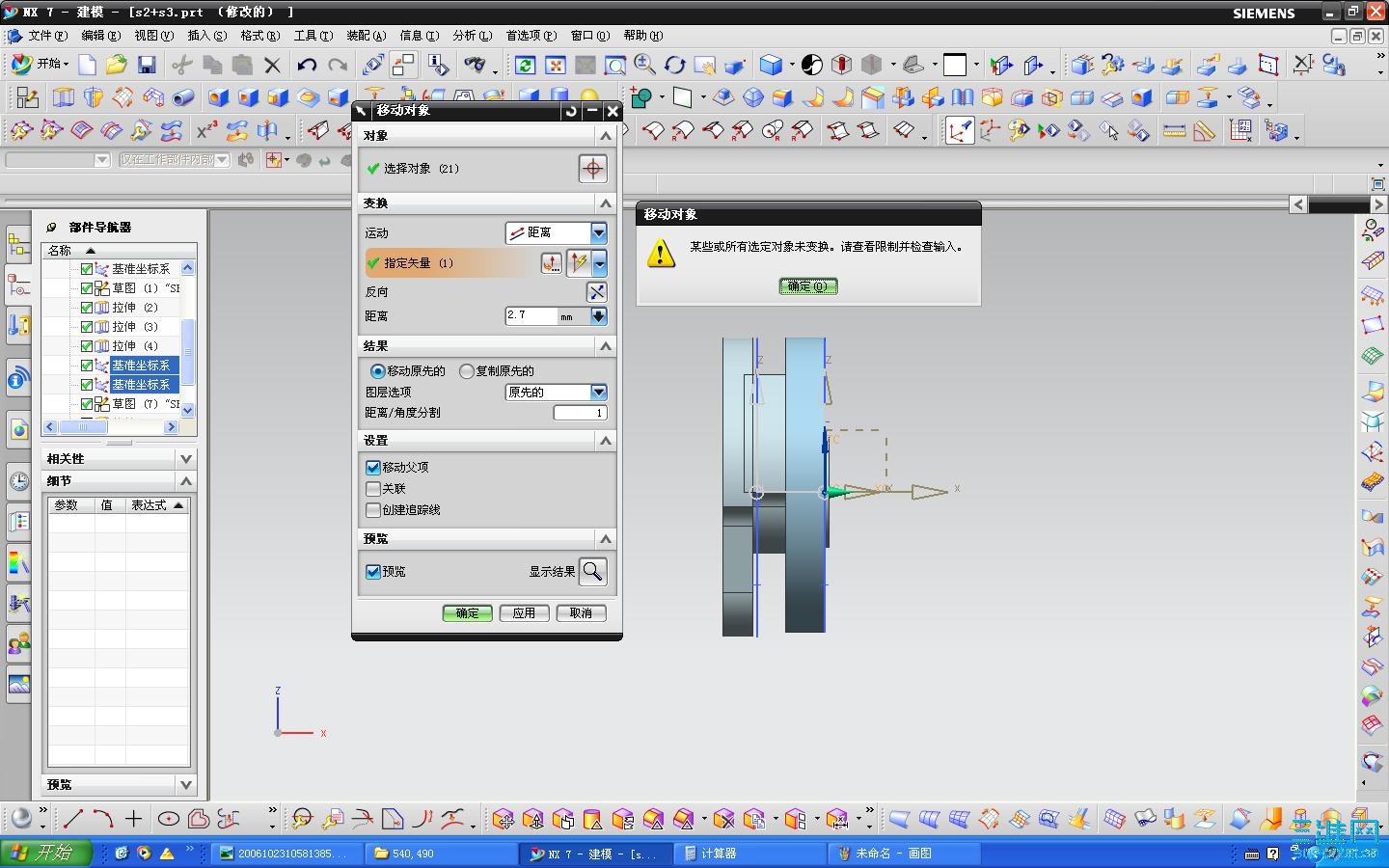

我的一个模型需要由之前做好的多个小模型合并而成。我的做法如下但都不太理想。我该如何才好??
1 T1 ?2 J: ~( K" L6 V- \+ T9 g: @
8 ^+ H; e" y2 Z1、 打开一个小模型再导入其他小模型的prt,导入后的prt一般都需要移动到位置,但是移动对象
' ?; }$ j- N2 \    时经常报警出错。如下http://www.3dportal.cn/discuz/border=0
/ J8 [8 A, u$ Z  R1 X$ d! V; s3 p- e1 h- L3 O0 Y
2、 打开一个小模型再导入其他小模型的parasolid-xt或stp档,导入的模型移动都不会报警。但是
( m* Y* V0 |* b0 ]    因为没了参数这就为以后的修改带来了不少麻烦。
; X3 U, V9 r, t  d# p
% m$ `3 ]* P! v9 V2 }) v1 U恳请大家帮帮我。

你的参数约束住了或者 你移动的时候 有些参数选到了 有些 相关联的参数 (比方坐标系。或者 基准面 草图等等参数更新不过来就会错误的 尤其是草图 很容易出错的); j, f9 }# x6 Y& ^- M! r7 H  i
没选到~ 这种情况通常 可以 删除参数来解决~ 如果一定要带参数 就要仔细看好 互相关联的参数 3 ]( }/ B, R' j) t, [
想用最快的方法我可以告诉你一个 用图层复制 复制出来一个到别的层(复制出来的是无参数的 是图层复制的那个) 无参数 通常 不会出错的

新建1个装配文档,以添加组件的方式把模型逐一加载并通过约束把模型分别放在你想要的位置即可!关于装配的学习资料本论坛有很多,下载些学习下(这些是三维软件的基础课,有必要学习),很简单的!

1.如果你的模型不是太复杂,将需要移动的元素的父特征全部选上,一起移动基本不会出错的;( [1 b2 s5 f, w. h' A: p: p/ @, Q7 q
2.用装配更合适。
beyond2009 + 2 应助

装配文件是由多个部件文件装配而成的,是不能对整个装配文件进行分模的,只能是对单个零件进行分模。
