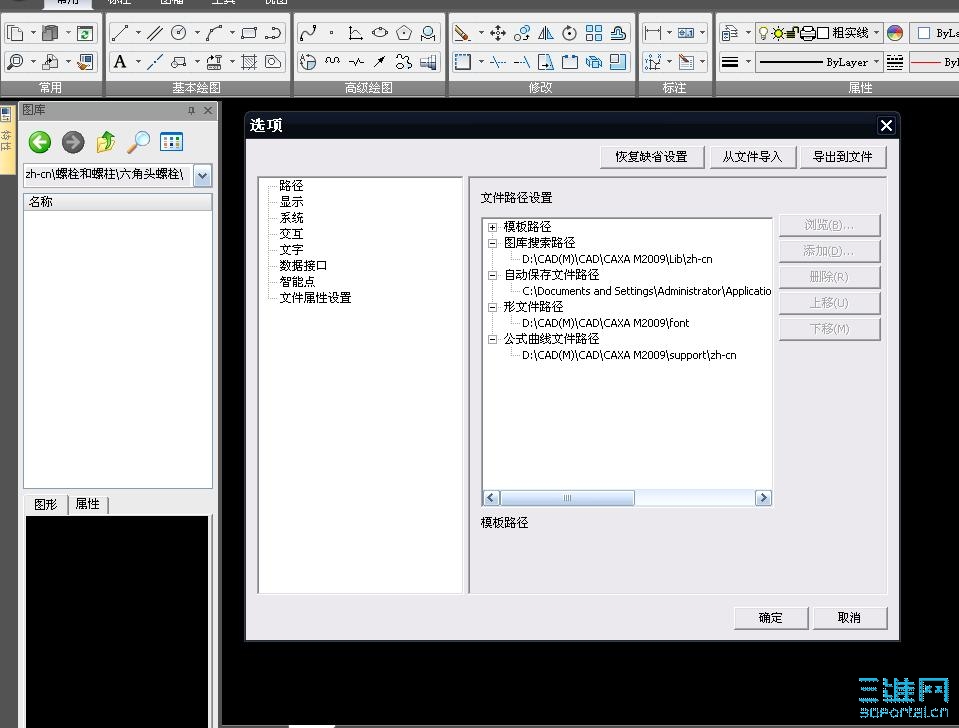

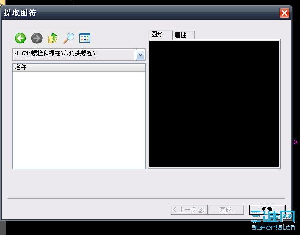

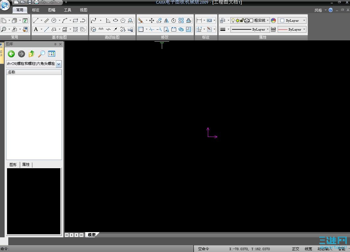

今天刚下了R3版的官网下的,打了破解补丁,用了一会发现图库没有任何图形元素!!哪位高手帮忙解决下?

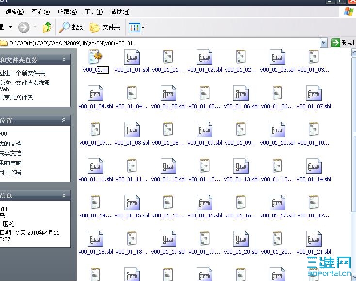

 楼主| 发表于 2010-4-11 13:55:31 | 显示全部楼层 来自: 中国山东烟台
没用啊!!重装了两遍了还是这样,到安装文件夹下看看发现图库文件是有的,就是不显示!!! 截图1270965157.jpg 2# 水晶男孩

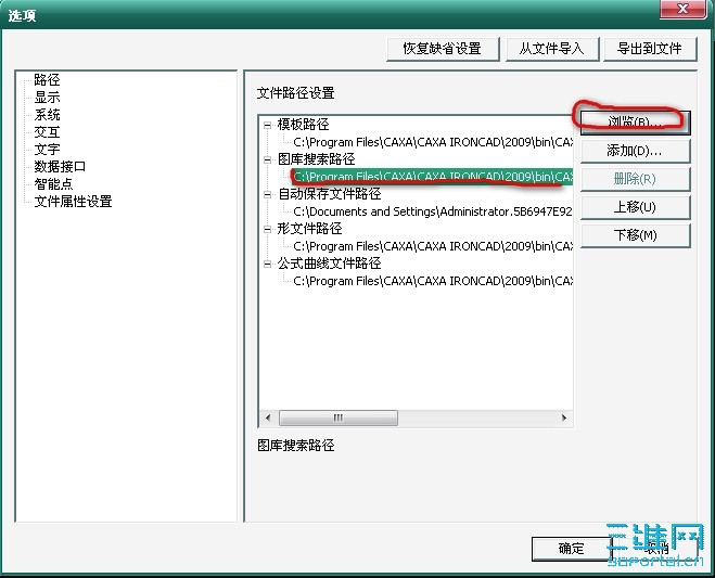

发表于 2010-4-11 18:57:19 | 显示全部楼层 来自: 中国浙江宁波
没用啊!!重装了两遍了还是这样,到安装文件夹下看看发现图库文件是有的,就是不显示!!!1620455 2# 水晶男孩 - t/ u. L0 s/ M. K0 Z
dglddx 发表于 2010-4-11 13:55 http://www.3dportal.cn/discuz/images/common/back.gif
) W8 i7 H* u- K% D0 j$ \( j8 G2 b' ]
既然安装有图库,就点“选项”从新指定以下路径就可以了。
 楼主| 发表于 2010-4-11 19:43:44 | 显示全部楼层 来自: 中国山东烟台
4# dongchongxiacao
' j) r( C& g. e% a, e图库目标路径指向了安装路径,还是不显示!!!唉,看来CAXA得让我信心动摇了,用了这么多年的CAXA就是因为其图库的方便和符合国人的习惯。
发表于 2010-4-12 04:49:57 | 显示全部楼层 来自: 中国浙江宁波
见你好像将软件安装在D盘,将其卸掉不要改变默认的安装路径重新安装试试,另外左侧隐藏栏没有,点上面的图库按钮试试。
 楼主| 发表于 2010-4-12 20:46:24 | 显示全部楼层 来自: 中国山东烟台
6# dongchongxiacao 唉,看来新版的与俺没缘了,重装了一遍,默认的目录没改,也点了上面的按钮,一样没有显示图库的图形元素啊!!!!!难道新版不支持XP????

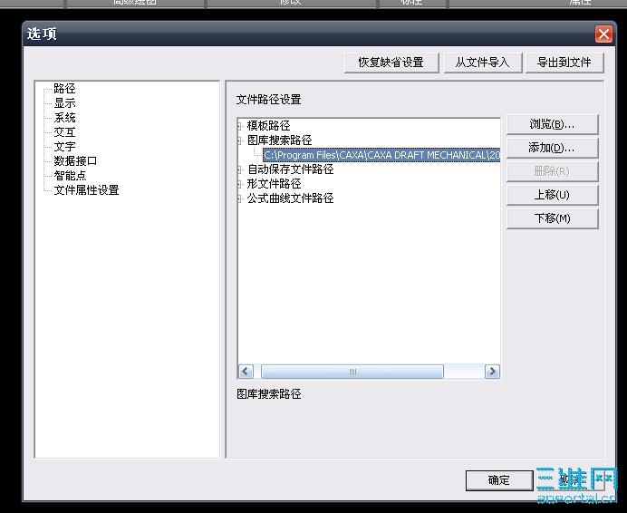

发表于 2010-4-27 19:40:57 | 显示全部楼层 来自: 中国湖南湘潭
可能许多人安装最新的CAXA实体2009后,打开里面的电子图板,会发现无法调入图库,因为图库是空的,而且不能调入图框、标题栏。这并不是一个技术问题,而是程序员的不细心。解决办法很简单。1 |+ r% j/ R- B- F
以我自己为例,我的安装路径是:D:\Program Files\CAXA\CAXA IRONCAD( R7 O' p: z5 t+ P0 d
打开实体2009,在电子图板模式下点击左上角的菜单按钮,选择工具-----选项,再点左上角的路径,
% R+ D/ a1 U/ W& D! U; S模板路径修改为D:\Program Files\CAXA\CAXA IRONCAD\2009\bin\CAXADraft\804\Template8 N- J& i4 {* Q* b* T1 H) J
图库搜索路径修改为D:\Program Files\CAXA\CAXA IRONCAD\2009\bin\CAXADraft\804\Lib
& i5 ^, v% ?/ J  K0 e6 [3 s形文件路径修改为D:\Program Files\CAXA\CAXA IRONCAD\2009\bin\CAXADraft\Font$ \1 s; l. g( p5 Q+ e6 N
公式曲线路径修改为D:\Program Files\CAXA\CAXA IRONCAD\2009\bin\CAXADraft\804\Support
/ x0 r+ R% Z% M就可以了
发表于 2010-8-17 15:50:14 | 显示全部楼层 来自: 中国四川成都
我按照这个方法解决了问题,我因为这个重装了3变啊,多谢8楼
