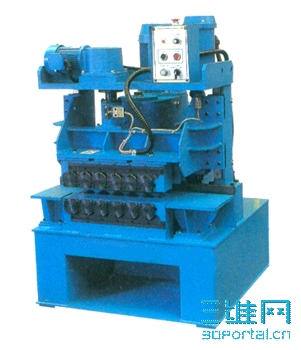

此设备是专业钢板坡口加工设备,采用的是铣削方式,最主要是工件移动,通过上下滚轮压紧,在加工50毫米厚的钢板双边坡口时,压紧轮的压紧力能否满足铣削的需要?

不知这个设备的压紧轮的压力是多大,一般此类设备铭牌都标有加工规格,按要求规加工就没问题。
2 G% C( F  J! F, ]$ k6 M1 J* i! W不过若是超出要求加工规格,也可以用,只是将铣刀的进刀量和进刀深度变小,减小切削力,就没有问题。应根据设备性能灵活掌握。

对于钢板坡口加工的方法,现在工厂一般采用刨边机,而对于楼主说提的采用铣削的坡口加工方法。
, s3 N) \+ w. Y- k# l" _之前也看到过,只要设备质量可靠,刀具合理,加工的坡口质量是得到保证的。0 z- S1 Y3 F7 i% h
但是目前国内这种设备良莠不齐,据我了解到的情况很多这种设备远比不上刨边机好用。
/ C, p8 J/ F& p! ^& ^我们公司一台济南第一机床厂的老床子用了快30年了,依然很好。
$ G, A) m  [; x& {- j9 O现在购买的国内刨边机,质量实在不敢恭维。

很是奇怪  我们这用的也是刨边机+ X. i$ k6 R* P' z& J! A
  没看到过用铣削加工的这种床子 学习了

专用设备应该没有问题。你可以拿50毫米厚的钢板去试一试,现在购买设备时都用此方法。
