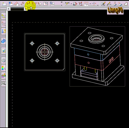

/ |/ S2 Y, {; Y' h, E8 o0 g8 {UG工程图的问题,轴侧图中的剖视图: R- o8 K; Y( n/ R) P) E9 @* p; W
这个图怎么搞
发表于 2010-4-11 10:43:09 | 显示全部楼层 来自: 中国浙江宁波
方法如下图~
beyond2009 + 3 应助
发表于 2010-4-11 10:46:57 | 显示全部楼层 来自: 中国浙江宁波
右边的立体视图要先建立好,然后用来继承剖面就可以了。

 楼主| 发表于 2010-4-12 19:39:25 | 显示全部楼层 来自: 中国浙江台州
谢谢我会了
