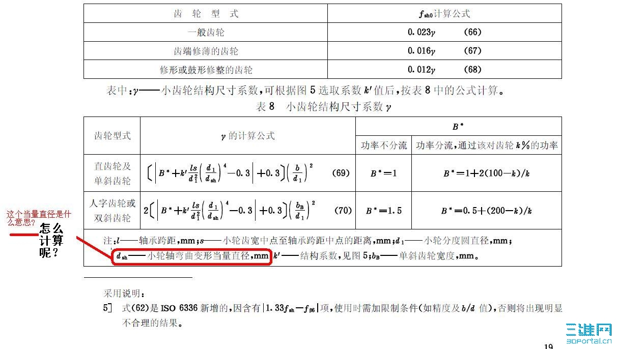

齿向载荷分布系数KHβ中关于小齿轮结构尺寸系数的计算中,有个小轮轴弯曲变形当量直径dsh,怎么计算的?希望大家能够帮我解决?谢谢!贴图中的红色标记处0 v1 Q8 `5 C; C* q. [0 s

记得上次在哪看到过,好象意思就是指小齿轮的轴径,当量在其中没有任何意义,
) D- g4 J- e' n" V) W. X" m参考ISO6336-1:1996

ISO6336-1:1996中,也没有计算啊?那怎么计算啊?谢谢

图太小,看不清,但依我20年工作经验,根本没必要去计算这些参数,因为很多设计手册都给出了KHβ的简化计算式,可以直接按表查到。我的电子设计手册中就有此表,但我很没弄懂怎么导出来上传。

谢谢指教.但是在一些具体的计算中,这些参数还是需要的。
