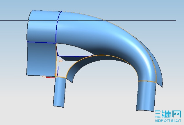

% J' y! G' _( R对曲面来说,我是初学者的。有一问题请教各位:为什么这个图的那个缺口不管我啥做,都做不好呀。请各位赐教。谢谢!4 \' u, @8 Z7 a8 n- t. t" C  A
就是相切不好搞定,总是相切不了。这是啥回事呀?
$ V. a5 \4 N8 ^: o就是相切不好搞定,总是相切不了。这是啥回事呀?

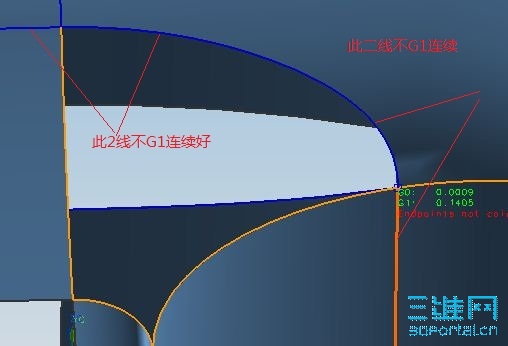

由于图示曲线未G1连续,导致曲面G1连续失败,曲线连续是曲面连续的必要条件,先调好曲线吧。
