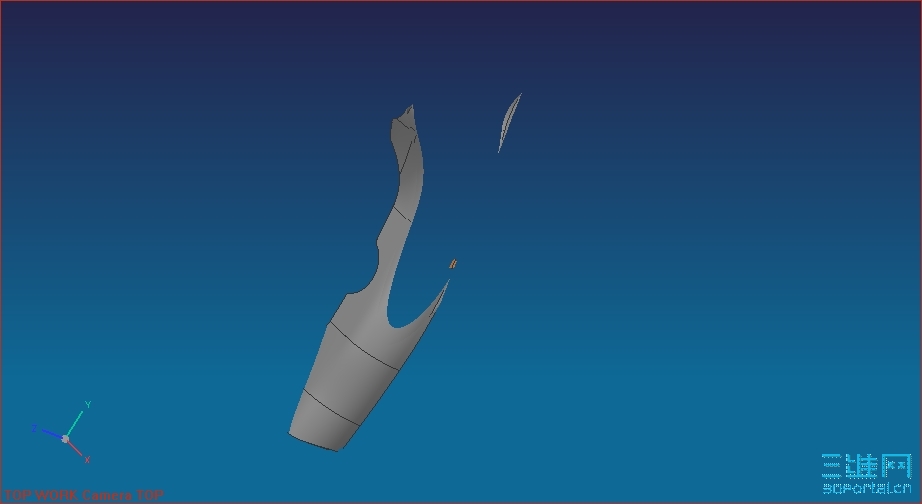

我的UG6.0为什么会显示如图所示的情况,就是显示不完整,应该哪里设置一下就行的吧?
像这样不完整的

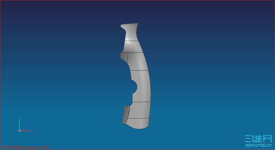

这个是完整的状态

这是UG显示的BUG,用鼠标右键快捷菜单中的“适合窗口”(Ctrl+F)可以消除。

这是UG显示的BUG,用鼠标右键快捷菜单中的“适合窗口”(Ctrl+F)可以消除。' @  k0 X) B0 Z: q

谢谢指导,我的困惑也解决了

楼主  拟合后视图好了么???
