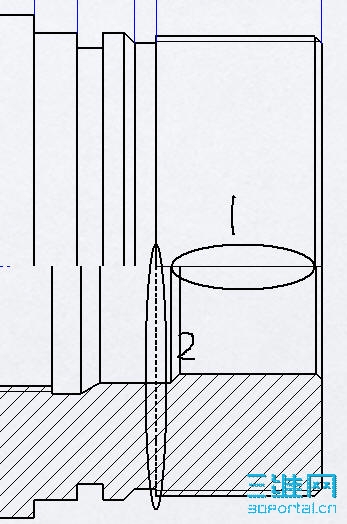

[求助] SW2010Sp2.1装饰螺纹线怪问题求助
发表于 2010-4-11 16:48:12 | 显示全部楼层 |阅读模式 来自: 中国黑龙江大庆
如图,外螺纹,半剖,下面多了一个粗虚线,中间多了一个细实线' [0 X* `; n2 D+ M: I
' _# n+ H; ]! b7 G3 Q% w1 X3 Q( Y
在零件中装饰螺纹线增加时选择的是成形到下一面,视图的装饰螺纹线显示已选择高品质。0 ~' \! `' G( m% H$ z3 u
4 `' R# b/ H- m, l在有些零件中没有这种问题,这个零件就有,很弄不明白。3 D' h# }0 r1 o3 {; U
  t/ D# i% T% E& k' A0 O  O请高手指点一二。

这个问题我遇到过。你在插入注解装饰螺纹线的时候,选项没选的正确所致。即第一项数值选的太小,要改为合适的才行。不要以为螺纹效果出来就成功了。三个数字要选择合适,工程图才漂亮。% w! E: E" L% z2 j  B
请行家进一步知道。
发表于 2010-4-14 13:27:50 | 显示全部楼层 来自: 中国广东佛山
你试试把装饰螺纹选项设为高品质!有可能是这个原因
