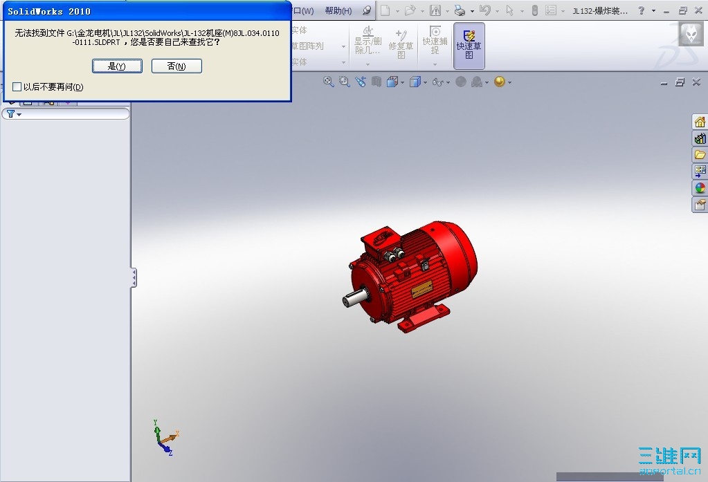

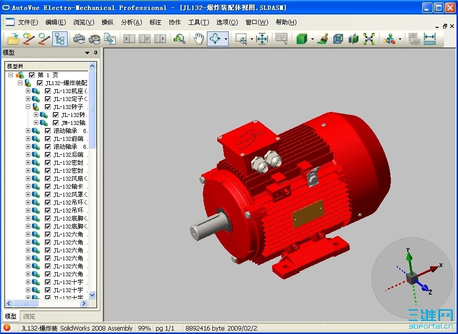

只有一个装配体文件,打开的时候提示零件找不到,是否手动查找,一路“否”下来,结果就是什么零件也没有
6 w; O8 E8 P6 n8 D4 F5 W但通过第三方软件AutoVue可以打开装配体,而且显示正常,是我的sw2010需要设置哪里么?

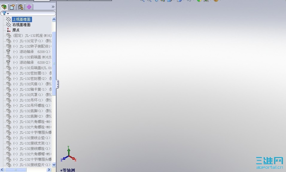

装配体只有一个文件,都说了用AutoVue(人称cad领域的acdsee)可以打开, L) y0 p) n9 e! }
但在2010中打开的时候也能显示完整的图形,但还是会提示找不到零件,一路点“否”之后,就什么也不显示了

5 Z/ k, [3 M4 x9 a  Z" _% i6 Z我下载别人的装配图! a9 p1 U) n  y$ f: A! {, l; P/ K$ \( g
回家后我再传个对比图3 ~8 {+ W1 K, \$ S7 B
附件2,可知,开始是有显示的
