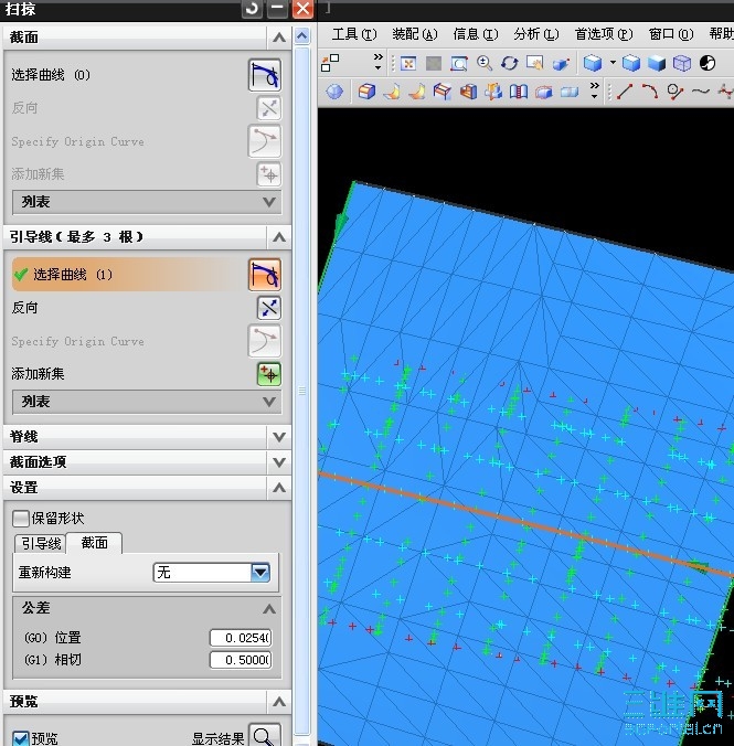

今天刚出来的问题  昨天也不是这样的 7.0    指点下 是不是我哪里没有设计好啊
 楼主| 发表于 2010-4-11 19:38:43 | 显示全部楼层 来自: 中国浙江温州
现在 做的面 全是这样了 晕

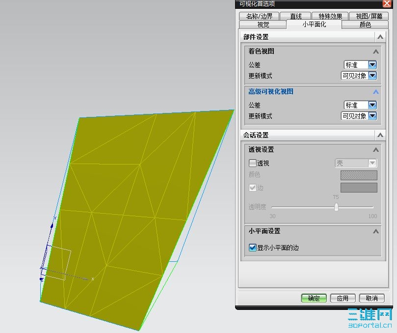

这有什么可晕的,肯定在面的显示的设置上出了问题,找到首选项---可视化的对话框,小平面化选项,把显示小平面的边前面的勾去掉,就不出你的图线了,这个选项默认是不勾的。
