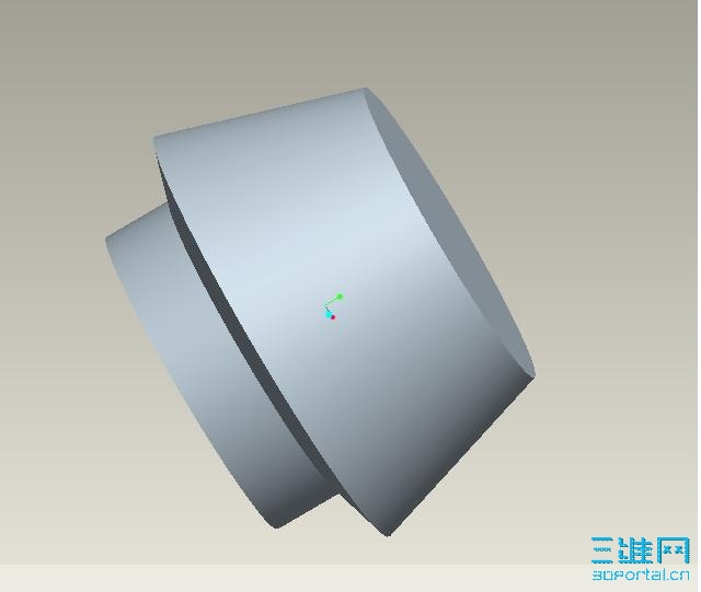

请问在此圆锥上什么样作齿形!!
" l! ^/ g" t  b  S" F2 D  S实际这就是锥齿轮的外形,弄了一天了齿轮也没有建成,望高手指教!!谢谢啊!! 未命名.JPG

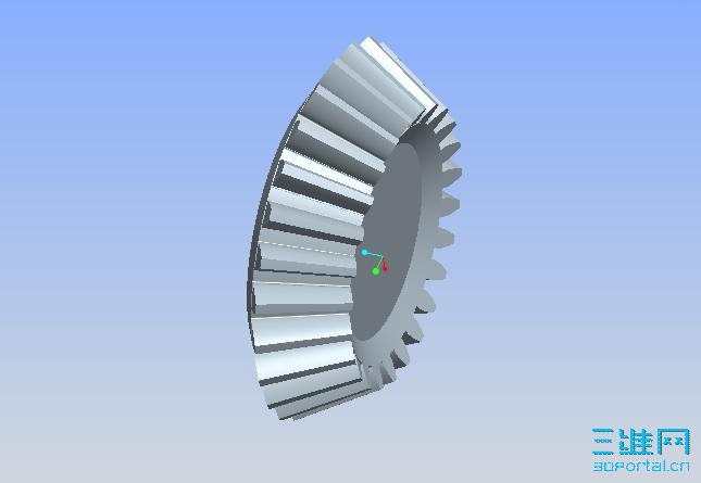

发表于 2010-4-12 11:17:46 | 显示全部楼层 来自: 中国广东中山

发表于 2010-4-12 11:19:17 | 显示全部楼层 来自: 中国江苏扬州
楼上的不对啊,楼主要的是圆锥齿轮才对

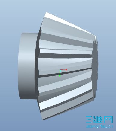

发表于 2010-4-12 11:23:54 | 显示全部楼层 来自: 中国河南郑州
5.0,自己研究一下吧。

发表于 2010-4-12 16:26:36 | 显示全部楼层 来自: 中国广东深圳
4楼的不对吧,楼主要的齿轮不是这样的

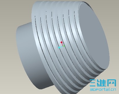

发表于 2010-4-12 16:51:49 | 显示全部楼层 来自: 中国浙江宁波
随便画了下,没有尺寸/ f4 M2 A" V, S! W$ w
不知是不是楼主的意思?
