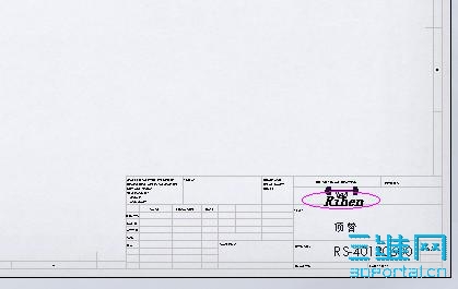

真是不好意思,这也是以前的问题了,就是自己解决得不好才再次拿来麻烦各位前辈的:
0 v+ c% I4 Y+ B  v- K: s  R+ q6 ^1.截图红圈中定义的是模板还是标题块?4 j2 ?; k' l9 y& s. d
2.如何将定义好的工程图模板变成通用模板的slddrt格式?
5 O# T# }! q- S  I5 S我附带的工程图是别人做好的,虽然有两个链接处(标题和名称)是后添加的,不过也有自动链接的没有传上来,所以说这徽标一定是好加进去的,只是小弟太菜了,请各位大虾帮帮忙!

第一个问题:定义的是标题块. U6 \+ V# Y; `  D# f
第一个问题:将自己的工程图模板放在C:\Documents and Settings\All Users\Application Data\SolidWorks\SolidWorks 2009\templates目录下,新建工程图时点高级选项就可以直接使用自己的模板!

这个也很容易!
$ S5 d+ ^0 v2 S' I# Q, H打开一个软件附带的模板,进行编辑图纸格式操作,删掉原有的图框,画出自己要求的图框,然后进行编辑图纸操作(这个步骤是为了使以后使用这个模板时可以直接进行编辑图纸的操作),再另存为工程图模块就可以了。

' B1 b1 X' u: o如果有现成图纸只要打开图纸,然后再SW的文件菜单里选折“保存图纸格式”就能把标题栏等内容保存为模板(可以任意目录,只要在选项-默认模板里指定好就行)7 Z: @# b: V9 p% R7 @+ m" p
其实SW的图纸格式(工程图模板)类似于autocad的布局(模型和图纸2个不同的工作区域)
