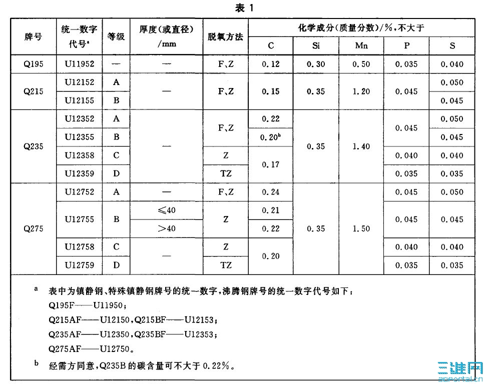

在GBT701中看到关于Q275的碳含量是0.14~0.22;但是在GB 700中的Q275的碳含量是0.28~0.38;1 t4 u/ C' h7 [8 r! N7 l8 s5 B
到底哪个是正确的?" U7 K5 B5 i. }6 z3 z9 y* A

: K' p( l2 L/ i9 V8 e5 PGB/T700-2006中C含量明明是最大≤0.24%,楼主哪里看见的0.28~0.38?

GB/T 701-2008是《低碳钢热轧圆盘条》,适用于供拉丝等深加工及其他一般用途的低碳钢热轧圆盘条,GB/T 700-2006《碳素结构钢》适用于一般以交货状态使用,通常用于焊接、铆接、栓接工程结构用热轧钢板、钢带、型钢和钢棒。两个标准的对象不一样当然具体化学成分的规定会有不同,但两者之间并不矛盾(请看4楼)。# j4 ?1 P# v" ]& [* t& H2 H
GB/T 700-2006《碳素结构钢》也是碳素结构钢的基础标准,具体到某种材料,可能会按照其用途对成分和性能有更详细的规定。

材料的要求必须与对应的标准有关,相同的牌号,执行的标准不一样,要求是有差异的。

楼主看到的应该是1988年版的旧标准。要及时更新标准。
8 R9 Y0 h# I7 {8 d, a具体要参考哪个标准就要看产品的类型了,这一点5# 已说得比较清楚了。

两个标准的使用范围不一样,要看材料用在什么地方

材料的用途不同,等级不同,要求的成分和性能自然各不相同
( D: C# G# L; Y& ]" E  H% o/ v标准规定的成分范围往往比较宽泛,从用户试用来说,控制要求比标准严格的多
