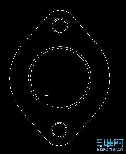

如图法兰,哪位知道是什么标准,这种法兰学名叫什么啊?谢谢了

应该是SAE 2 螺栓法兰吧,但不知道具体尺寸,所以就不知道是SAE A/B/C/ 中的哪一个了
 楼主| 发表于 2010-4-12 09:04:57 | 显示全部楼层 来自: 中国广东江门
应该是SAE 2 螺栓法兰吧,但不知道具体尺寸,所以就不知道是SAE A/B/C/ 中的哪一个了4 M: ]( U2 F* k% R  c3 X
sw123yun 发表于 2010-4-12 08:58 http://www.3dportal.cn/discuz/images/common/back.gif
; y' d$ K0 n. J) c/ R+ z谢谢2楼的朋友,能提供这种法兰标准吗?我们平常用的都是sae 4螺栓的法兰,2螺栓法兰的标准查不到。谢谢了

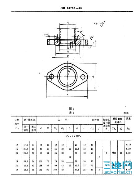

9 H% z) S8 y3 V/ _8 ?船用法兰里有这种型式的法兰,叫扁圆形法兰。
5 o# k3 f+ x% z4 g9 q) @7 d1 k; v相应标准:) D# S- b/ X7 M9 b% D9 F' m
GB/T 569-1965 船用法兰 连接尺寸和密封面- s3 r( ~/ e" N3 T
GB/T 581-76(CBT3847-1999)船用扁圆形焊接钢法兰
" N+ k- w1 }6 T+ O! P$ r, [GB/T 582-76(CBT3848-1999)船用扁圆形铸铁和铸钢法兰# A- d% n# w! L
GB/T 10750-1989 船用扁圆形铸铁和铸钢法兰
3 q9 [! U+ {) R- B1 yGB/T 10751-1989 船用扁圆形焊接钢法兰(四进位)
