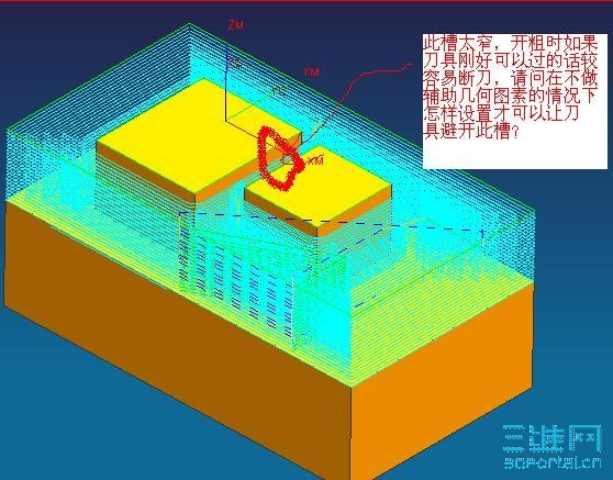

[已解决] ug开粗刀路的设置
发表于 2010-4-12 10:40:41 | 显示全部楼层 |阅读模式 来自: 中国广东东莞
本帖最后由 chenlichun47 于 2010-4-12 10:44 编辑 . G: d% V  ?# [
. b6 G: V% _+ u: \3 k8 x+ s如图 5555.JPG

设置刀具最小能进入长度

开粗时外围先用大刀(直径超过缝隙距离),然后局部用小刀加工,这样加工效率反而会高些,同时小刀加工时单独设定参数,安全性高。

哈哈,余量比槽宽减刀径的值大一点点了
 楼主| 发表于 2010-4-13 00:12:03 | 显示全部楼层 来自: 中国广东东莞
3# 聚仔   S7 d* d# U5 o; p9 J; i
试过了,还是无效呀!
发表于 2010-4-20 04:10:38 | 显示全部楼层 来自: 中国重庆
那就把它裁剪掉嘛
 楼主| 发表于 2010-4-20 08:36:33 | 显示全部楼层 来自: 中国广东东莞
如果是大型复杂模型怎么剪裁呢?

简单试了一下,看一下这样的效果可以吗?
6 {1 t" U$ X# o4 _4 g" a+ b! Y附录像文件。
- T6 G! U) @' p( a5 I/ ]) r, j采用的方法是指定的边界裁减。

试试俺的办法:用超过槽宽的大刀开粗!侧壁角落走圆角!不伤刀!小刀清角,用等高参考开粗刀!同样拐角走圆角!

小凸台靠近大凸台一侧侧面余量设置大一点就可以了

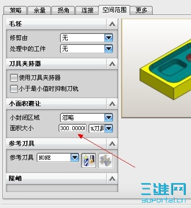

01.jpg 这里设大,忽略它就行了……

小面积辟让,这个不好用的,很会出错,UG这此功能很会出问题的,要小心

型腔铣里有一个刀具忽约或剪切设置

12楼正解,但4.0没这个参数,在最小长度限制里指定。
