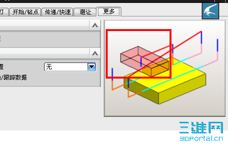

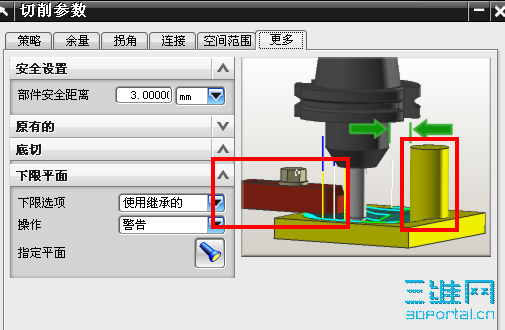

, _9 e* B: {- o3 ?$ n' k0 q: x, \2、UG加工"检查几何体”选页卡中的余量、最小安全间距等设置分别是什么意思?有什么功用?

6 C: v% c/ r1 H. ~9 E4 ^
  y. B! _& h) r8 `: j7 q检查几何体是加工过程中不让刀具铣到物体,比如是压板,或者是要余留出来打火花的面。
: e* {3 v& ~6 A! G安全距离是刀具和不让刀具铣到的物体的间隙。
beyond2009 + 5 应助
