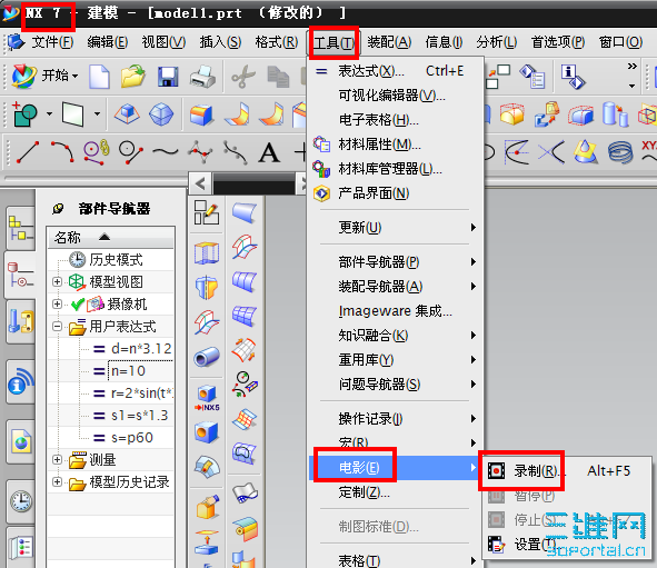

nx6 以上版本自带视频录制功能~~~
