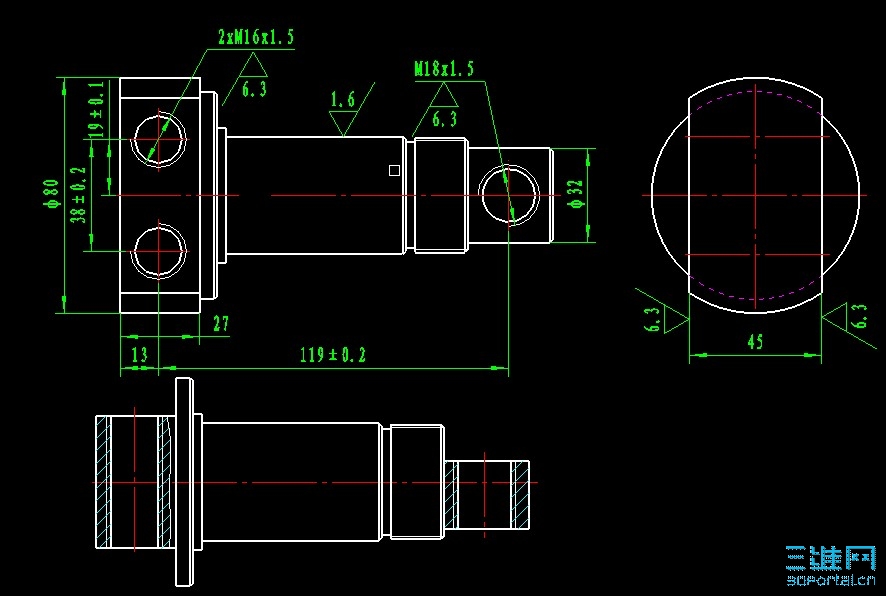

设备有限,普通小台钻,没有加工中心
8 Y# @  J6 |" q1 o9 [; T6 p: @我们现在做的样品都是线切割之后用手工攻牙的,但是也有偏的

孔不算小,普通小台钻加工有点吃力。勉强要做的话,夹具、定位基准,以及台面与主轴垂直度很重要。

用小台钻可保螺纹孔精度,但孔距公差+/-0.2保不了。
1 t7 B! g0 K; Z) A  F$ T建议用立铣床钻这3个孔,可以保证。- G$ }5 K2 Y% d& }3 _+ |3 n  ~) S
实在没有铣床,也需要用摇臂钻用好工装勉强可保。

孔距公差+/-0.2靠钻夹具保证。

用小台钻钻孔,必须使用钻模钻孔,否则图中要求难以保证。即便钻孔合格,但人工攻丝其位置度就保证不了,这丝孔人工攻不算小了,攻时难免有歪斜和偏扣现象,图中要求恐怕保证不了。最好在铣床上机攻,可保证要求的位置度。

V型铁,立钻,钻模,没有问题!
