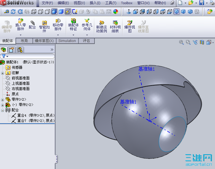

在SW2008中怎么去配合让两个球面同球心啊,且另一不固定的球面零件可以绕球心转动。谢谢
发表于 2010-4-12 14:59:09 | 显示全部楼层 来自: 中国天津
2个草图的圆心重合或2个球面同心

[localimg=180,142]1[/localimg]用圆点配合可以。
发表于 2010-4-12 15:24:27 | 显示全部楼层 来自: 中国浙江宁波
真`就这么简单,吗
