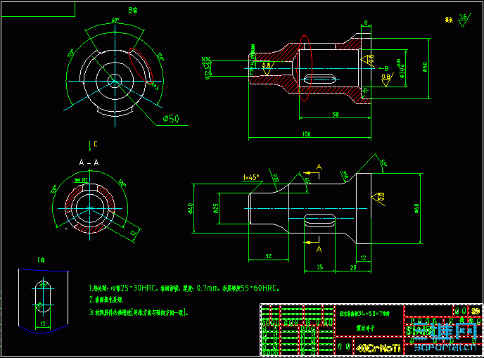

用莫氏锥度装在油压脉冲枪的枪杆上(气压0.7MPA),用途:装配线上装配曲轴油封 ,使用频率:6小时/天(1分钟间隔),断裂部位:图中红线处。疑问:结构改了几次了 但应力集中和材料、热处理工艺始终有问题。高手帮忙看下如何避免断裂。中间部位孔底部倒角,端部结构要限位。

用Ansys分析一下也许有帮助的

要断裂不热处理试试

可以到COSMOS区请教,或直接用COSMOS分析一下。有三维的模型吗?
