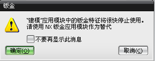

" Y7 q3 b( X0 i( z6 tug nx6.0版本钣金设计应该在钣金模块做啊还是在建模模块下做啊?
. x( q! t9 q# i) T* f* Q' R钣金专用模块下好多东西都没有了。在建模模块下有,但出现以下问题:
发表于 2010-4-12 15:18:13 | 显示全部楼层 来自: 中国广东深圳
可以在钣金里做,也可以先建模,然后钣金加工

那个提示可不予理会,照常使用。不过尽可能用钣金模块作,到7.5版建模中的钣金就取消了,同时加强了钣金模块的功能。
