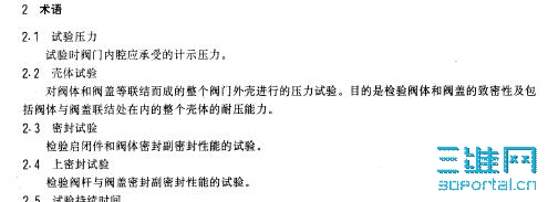

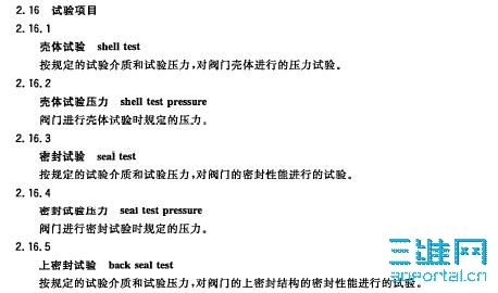

各位高手,什么是阀门的强度试验、密封试验、上密封试验。请给解释一下。非常感谢

% z! Y$ O! J! v. ~" A+ F5 T/ [  [强度试验应该是指壳体试验。
4 |* t. Q2 z2 |0 Q0 Y- \7 k$ B, e/ a可以参考标准GB/T 21465-2008《阀门 术语》、GB/T 13927-2008《工业阀门 压力试验》。

1# lisazhang
JB-T 9092-1999阀门的检验与试验.pdf
