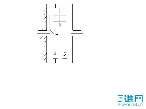

书本上对于2Z-X型行星机构的效率公式是 :ηbh=(1-iba*η0)/(1-iba),η0——转化机构的效率;
% N% P6 r3 M2 j" v* Viba——转化机构的传动比,如果公式这样的话感觉有点不合理那不是转化效率η0越高的时候ηbh效率越低?好象有点讲不通.
% A6 ~# m* X% H6 F0 ^9 t4 t- I公式是否是ηbh=(1-iba/η0)/(1-iba),这样感觉重原理上来讲更有道理,转化机构的效率低,整体效率就低!
发表于 2010-4-12 17:53:45 | 显示全部楼层 来自: 中国浙江宁波
公式没错的,仔细琢磨吧
