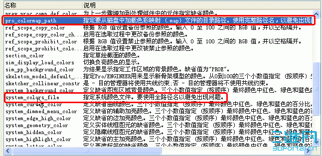

所有的这些设置保证都放置在PROE开始的绝对路径文件夹下.. k/ U6 s" R4 S
开始的文件夹下必须包含config.pro 文件,其余的颜色设置等路径也在这个文件中,这样启动PROE所有设置就可以自动调用了. F0 B4 O& c; ^/ i: n9 F1 W  ?! d+ z2 }
